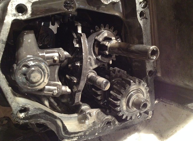

Коробка. Масла там нет, там сгущенка. Теперь я вспоминаю, куда брат прятал от меня эту сладость )

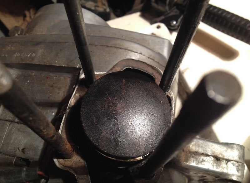

3. Поршень. 1й ремонт. но он пойдет под замену. кольца и игольчатый подшипник с пальцем тоже.

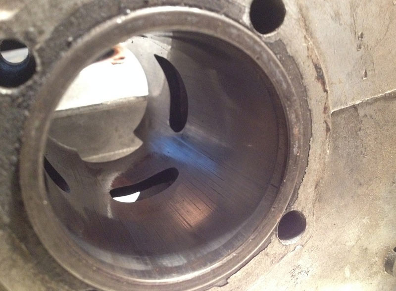

Цилиндр. Чувствуется выработка. Она даже видна на фотке ближе к краю цилиндра. Так же внутри есть пару канавок.
Вопрос: Я так понимаю, это либо в расточку до 2го ремонта либо новый цилиндр?

hawal, Heval, спасибо за ответы. Хода шатуна вверх-вниз нет. А вот радиальный ход есть, но на сколько он допустим, не знаю. Звезду ведущую конечно же под замену. Хочу по максимуму все поменять. Вчера заезжал в магазин при заводе, цена нового цилиндра ~30$. Поршень 20$. А токарей знакомых у меня нет и для меня скорее всего дешевле будет купить новый цилиндр.
