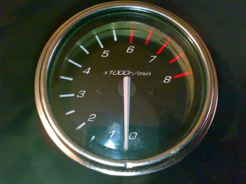

Re: Тахометр на минск
Вот от шестерки тахометр с переделенной шкалой
