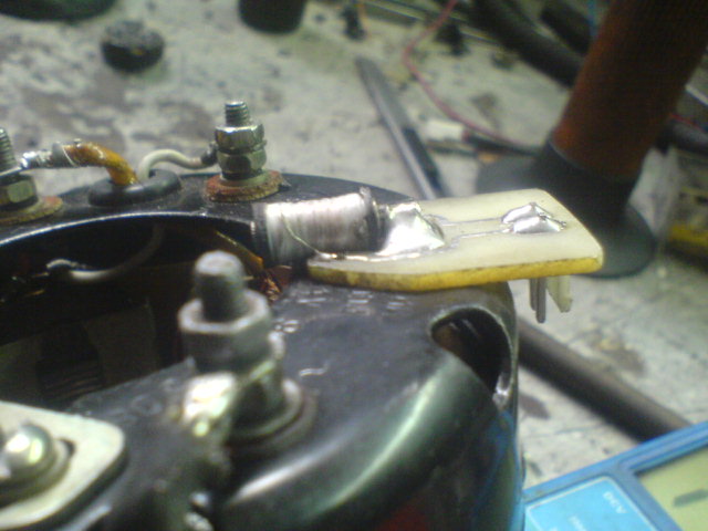

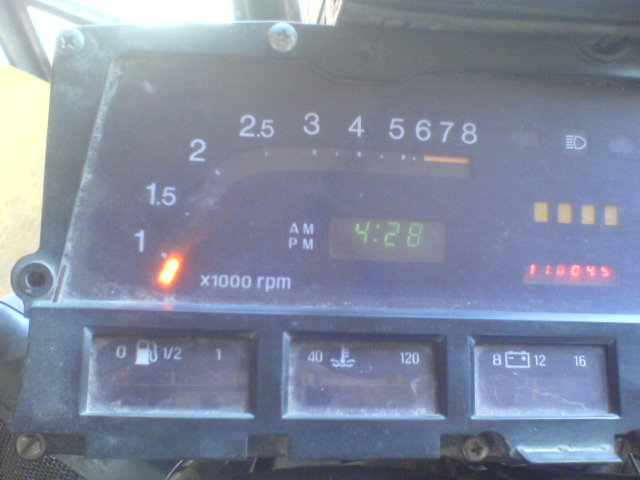

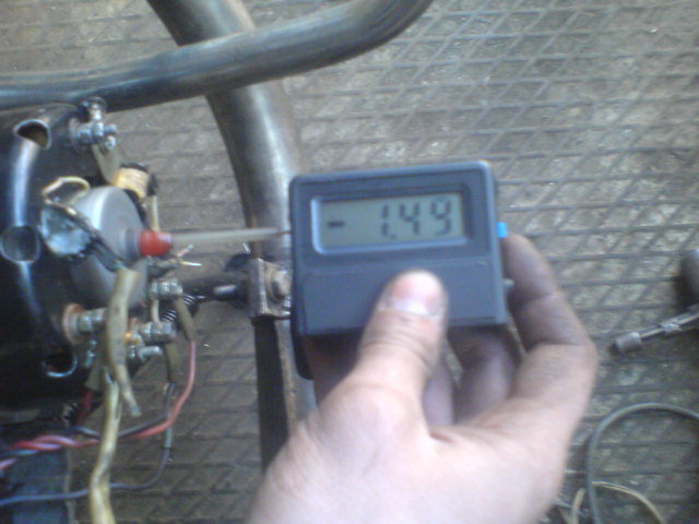

pro9793 писал(а):Закрепил))но еще не подключал и не изолировал...паяльник отец забрал на дачу((
Я купил гену на 90ват и начал перествлять датчики на тахометр-думаю,поставлю один и посмотрю какие будут показания тахо(Паралельно с етим измерял самодельным откалиброваным тахометром -см.фото)-я обалдел-на одном датчике тахо работает правильно во всем диапазоне оборотов двигателя!!!!!! Потом поменял местами выводы котушки и вот результат-тахо показывает меньше. 10 лет назад,когда делал тахометр,додумался только поставить 2 датчика вместо того чтобы поменять местами выводы датчика. Попробуй поствь один.

Сообщение JIMMI »
Показания ,когда поменял местами провода.

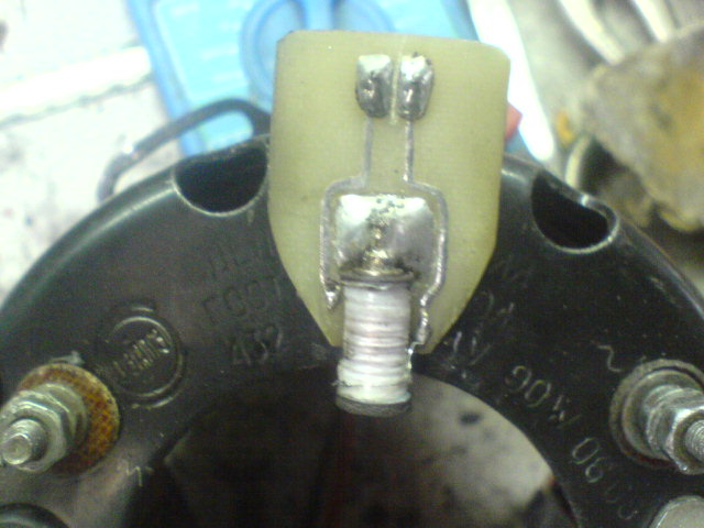

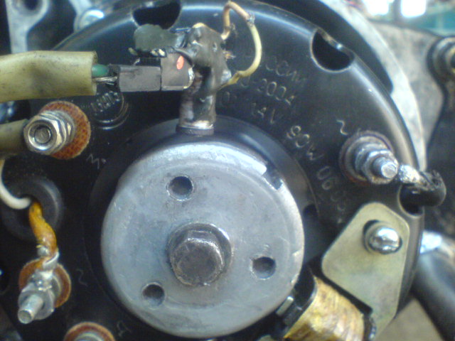

Сообщение JIMMI »
Окончательный вид генератора и датчика на основе РЭС-9.
