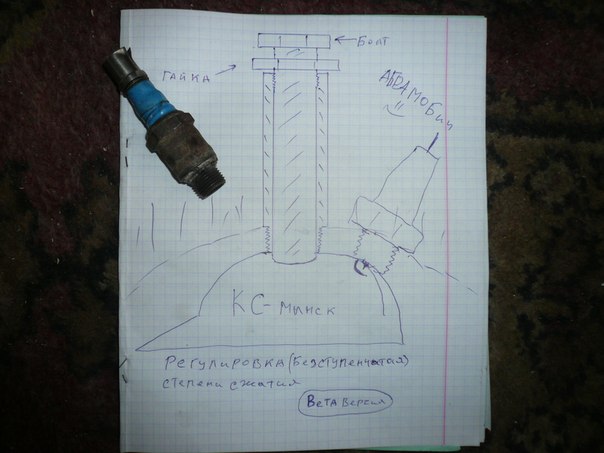

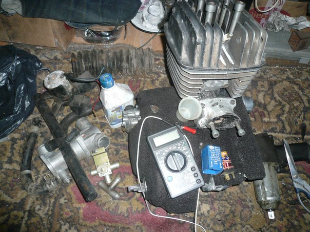

- мысль возникла вот. Устройство что меняет степень сжатия . Вместо свечки главной . И за одно переместить свечку в более подходящее место . А потом вместо (контр поршень) поставить вторую свечку и тоже подать искру как делают парапланеристы и на некоторые машины. Выбрав нужную степень методом проехал заметил разобрать и замерить объем и уже с второй свечкой пилить голову
- мысль.jpg (45.72 КБ) 2481 просмотр

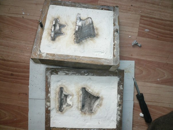

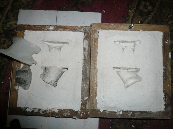

- сушиться на пару дней на печь отправилась
- форма.jpg (50.97 КБ) 2500 просмотров

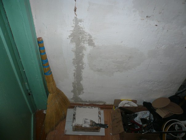

- пока делал формы облагородил печку)
- прекрасное с полезным.jpg (38.27 КБ) 2500 просмотров

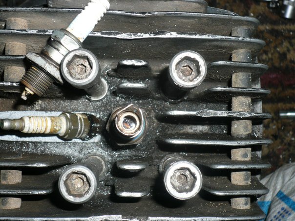

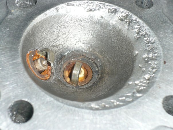

- ИКС-1 На время настройки пропишется на старом месте для наблюдения и корректировки смеси .резьба новой свечки презенционная плюс герметик)) чет я ее далеко оттащил блин . Ладно испытания покажут. Есть же запасная голова
- вид сверху.jpg (85.69 КБ) 2451 просмотр
- заглушка получилась как задумано но чуть криво что не влияет нафункциклирование )))
- вид сбоку.jpg (74.32 КБ) 2451 просмотр
- думаю стандартная свечка будет перегреваться . Если что то заглушу болтом
- вид снизу.jpg (64.3 КБ) 2451 просмотр

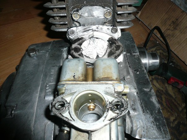

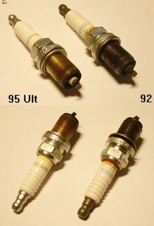

свечки ржавые не с проста . Они плавали в кислоте для стравливания нагара и химии от продуктов горения топлива. Платиновые , прошли чуть меньше пол ресурса 40тыш из 100. Нравятся. Отлить фланец так и не удалось нормально. То плохо нагрел Ал то не хватило на залив . Каждый раз пришлос разбирать и ушатал форму . Потом вообще разбил на... ))) сделаю из *холодной* как бы сварки и не буду ебт себе мозги . На край из латуни листов спаяю. Про Икс-1

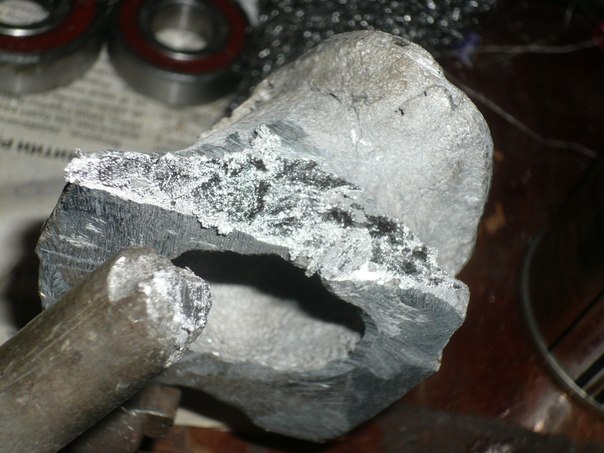

europrint.moy.su/publ/indikator_kachestva_smesi_iks_1/1-1-0-90

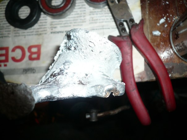

покрутил таки дрелью за ротор . СоСает неудержимо . Прям компрессор ...ть ))))ради такого даже на видео сниму этот эффект пока не собрал. Гипс откровенная х..ня ! Три дня сушил на радиаторах при ста градусах и один фиг пар пошел . Кли в реакцию вступает что тоже вероятно. Вторая заливка уже отлично. Гипс ска еще как теплоизоляция выступает потому что смотря сквозь ливники металл внутри еще минут семь красный и спустя 30 минут разобрал а он аццки горячий -снег шшшшшшшшшшшш
- детали.jpg (55.5 КБ) 2450 просмотров

психанул и допаял припоем то что не долил . Установил , поднял поршень вверх , дую всяко в него аху... Не пропускает почти . Слышно только как через стыки колец шипит чуть . Опускаю все каналы дуют . Лепеток чуть пропускает в обратную . Чувствуется бумагой и на ощупь. Подавал максимум две атмосферы . Все Ок . Можно стартовать . В выхи будет оттепель и может послушаем че как . Герметик хорошо себя показал. Плоскости не Мазал а красил им очень тонким слоем и все равно показался ма поверхности . Лишь бы потом отодрать . Кто знает как прорезинить домик лк?
- для вставки в группы молодым всезнайкам :)
- копипасти.jpg (69.94 КБ) 2342 просмотра
- фланецв2.jpg (60.29 КБ) 2433 просмотра
- хз че за припой ссср. 300 градусов
- фланец.jpg (45.61 КБ) 2433 просмотра

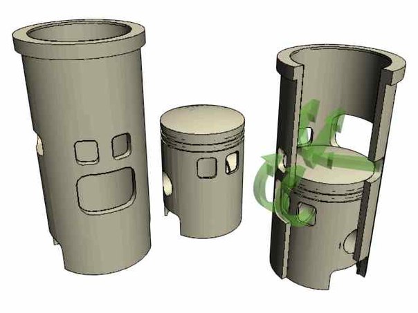

с такими окнами думаю низы будут не оч т.к давление продувки слабое будет
A State of trans
- abramobich
- Сообщения: 354
- Откуда: Пермь
Re: Вторая жизнь минск 3.112 (машина времени)

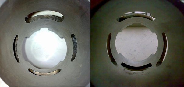

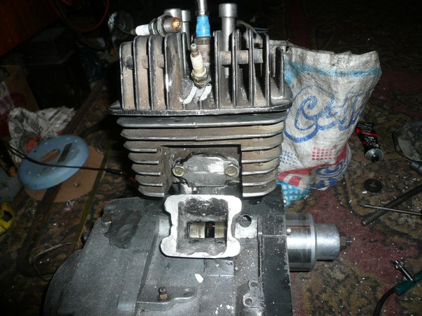

ты прав . Но только если это сток . Если лк джог то получше . А если отсовы то самый раз.читал комент к этой работе. ПоложительноXaker1 писал(а):с такими окнами думаю низы будут не оч т.к давление продувки слабое будет
- холодной как бы сваркой ступени убрал и пассивный объем в углах Там всяких , что бы не делать вставку направляюшую
- впуск 3.jpg (35.52 КБ) 2399 просмотров

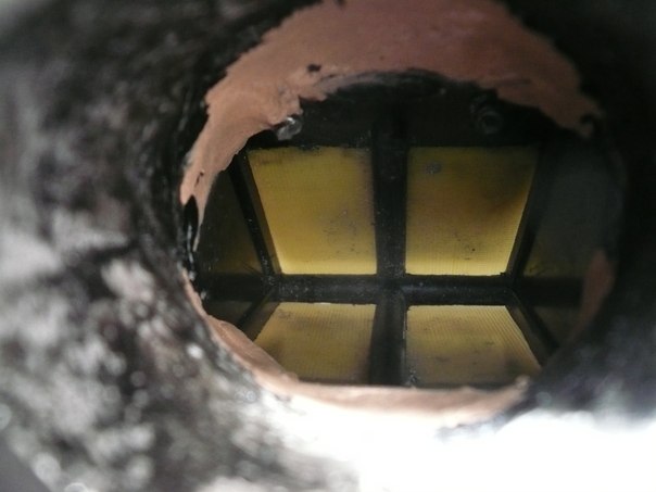

обновления на канале . Немного видео о двигателе http://www.youtube.com/watch?v=PRG5UhIu ... pp=1&guid=" onclick="window.open(this.href);return false;
ну его успокоитель цепи . Успокоитель всего всего воедино )))такой мягкий ПлюшеВый приятный . Плюс всякости на возможное будущее
- двиг.jpg (88.55 КБ) 2360 просмотров

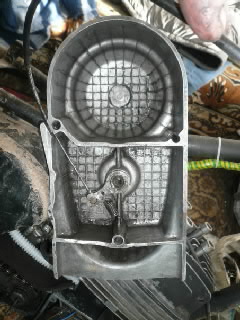

отсечка из-за зажигания . Оно тупо начинает не давать искру и плавают обороты но явно за 7500 хотя это вроде как невозможно на зажигани минск (замерять лень). Надо думать о фуоз 38 градусов а то жалко топливо в атмосферу выкидывать от 5 тысяч . Если добьюсь достаточной тяги для меня то поставлю резонатор и жидкостное охлаждение . Пока это 4 передача по асфальт ровном без встречного ветра в теплой большой фуфайке на 70 км ч и больше не идет а это бред . Хотя на 3й может больше 70ти . Надо обратно ставить минск корзину и моторную звезду тогда 4я будет разгоняться до 80 при 5 тыш об мне нужных . А пока мучаю двигатель на качество так как время исправить еще навалом . Шумку обдираю а то она бензин не любит да и вообще порнуха это . Зато долго остывает двиг . Кстати 10в40 полу синтетик кстати тоже Мотул отлично себя показал с утра в минус 23 . Сцепа не вела не буксовало:)

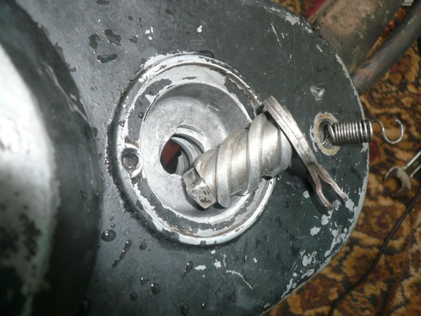

- так должно выглядеть когда трос натянут что бы ход был достаточным для выжима
- сцепа-001.jpg (35.57 КБ) 2352 просмотра
- вымыл и заложил новую смаку . Шрус
- четв.jpg (64.59 КБ) 2352 просмотра
