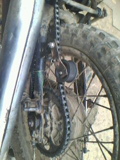

ох и достал меня этот "скоростной Белорусский козел" . (осел,верблюд, трактор...). Перепады температуры критически влияют на качество смеси . На холодный не едет или на горячий не едет . Пока греешь . . . В горках и топи лесной чуть ли не красный котел.глушак открывал затыкал .,Зажиганиние вертел , топливо всякое пробовал и масла . Остановился на мгк 14 ибо НехуХото на него деньги переводить.. Провел Т.о всего и всея . к "бою" готов. . Ах да , на разных оборотах качество смеси сильно разнится ! Вывод что если не для спортивных целей то не стоит того впуск в картер . Сделал натяжитель цепи с ресурсом в четверть вечности .почти не слышно его . А то как то начала слетать цепь и я ох... . "свалкер" в общем не плохой получился , прост как топор, я уже не представляю что еще может сломаться ,Вот жду с нетерпением поломки что бы сделать так что бы не ломалось никогда

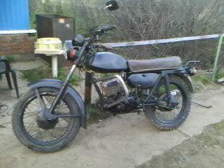

он крутится как хочет(открутились болты крепления "шкалы"). . Из пенала для картин сделал кофр очень удобный для ключей )))и куда положенно повесил. Красить просто нет времени . Этот цвет заставляет удирать бросив балалайки медведей

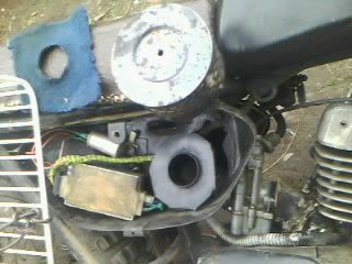

Хитро ты спрятал коммутатор. Надо себе кое-какие твои наработки применить в своем новом минске.

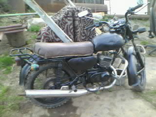

фильтр из корпуса фильтра мотоблока "луч". Что бы ничего не тряслось лежат перчатки. За фото заранее извиняюсь , Фотал на тапочек

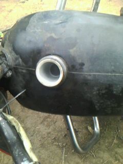

На свече что за ввертыш?

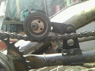

Как ролик устроен? И из чего он?:)

ролик если я неошибаюсь с грм 9ки

да это как бы шайба с резиновым кольцом что бы компенсировать длинную резьбу . Свечки то халява да и не встречал короткие хорошие . Да с грм девятины . Валялся новый ролик. Вчера нашел апокалиптичный шлем в лесу, для нажопника)))TT70RUS писал(а):На свече что за ввертыш?
лежали у меня какие то пластиковые стаканы с дном в виде мелкой сетки. Просто вставил в горловину ,как будто заводом придумано подошло. Герметично. Так на всякий скучай , от мусора в бензине. Перед тем как поставить мото "на рога" слил масло старое с вилки ,а потом шлангом самотеком заправил через теже сливные болты(шпритцом быстрее

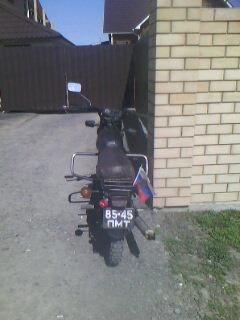

БКС у меня там уже давно) Как мне кажется, его надо бы закрепить на бардачке, так надежней)

в основном сделано из металла , подшипник класса 6 плюс закрытого типа. Сверху покрыт чем то напоминающем пластик (износостойкий),в будущем поверх резинокольца/камеру вело натяну что бы совсем не слышно было. Все до охренения просто . Металл 2.5 и какая то пружина усилием около 5кг /делим на 2 получаем 2.5кг +-300грамм на конце рычага. Более чем достаточно на практике. Функцикнабильно функциклируетPAWEL2000 писал(а):Как ролик устроен? И из чего он?:)
я бы с радостью закрепил но предыдущий хозяин снимал его с помощью Монтажки . Крепежей нет ,а куда делать отверстие да так что бы не повредить детали внутри я так и не могу понять .массы сделал хорошо и не возвращался к нему с осени уже. Под сидением на него летят Говны. "БаБину" убрал в сторону что бы не мешала извлекать цпг да и крепеж там уставший был ужеmaksiminsk писал(а):БКС у меня там уже давно) Как мне кажется, его надо бы закрепить на бардачке, так надежней)

Да блин... Сколько раз уже себе говорил, не знаешь, не пеши, тут хочешь узнать, ФЛЛЛЛЛУУУУУУДДД ФЛУУУУДД ... Ну извини если что не так.abramobich писал(а):в основном сделано из металла , подшипник класса 6 плюс закрытого типа. Сверху покрыт чем то напоминающем пластик (износостойкий),в будущем поверх резинокольца/камеру вело натяну что бы совсем не слышно было. Все до охренения просто . Металл 2.5 и какая то пружина усилием около 5кг /делим на 2 получаем 2.5кг +-300грамм на конце рычага. Более чем достаточно на практике. Функцикнабильно функциклируетPAWEL2000 писал(а):Как ролик устроен? И из чего он?:)прекращай флудить -это не есть хорош

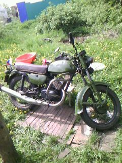

снова "облил" в черный но уже алкид и кистью жидкой что бы небыло разводов . Пока время появилось (между "похоронами"картофеля,пусть земля ему будет пухом) . ПовремяНю с хак

Всмысле "облил"?

это значит покрасил. Вот только "дуги" и глушак блестят как золотой зуб у бомжа ...TT70RUS писал(а):Всмысле "облил"?

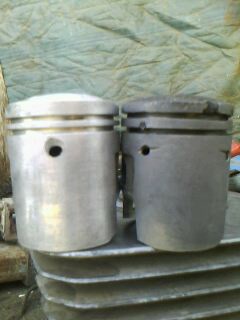

звезду поставил на 13 , цвет хаки 303 , поршень внедрил ростов, как видите разница велика, вместо 3канала просто дырка по больше для смазки нагруженой стенки . Опыт показал что 30 градусов канал сдувает смесь в выхлоп но на верхах самое то, отсюда провалы на средних , каналы надо делать одинакового сечения направлено 3й в свечку то есть 20 градусов . . Карб работает как на ваз Солейс почему то , до пол ручки нормально а на полный газ тянет зверьски, на горах давлю в полный и заходит , не как обычно- когда резонанс на полном газу пропадает и глохнет, что вообщем то не плохо вроде

А можно просверлить два отверстия в бардачке, вкрутить туда шпильки, между ними коммутатор воткнуть, а сверху пластину на эти шпильки и затянуть.maksiminsk писал(а):БКС у меня там уже давно) Как мне кажется, его надо бы закрепить на бардачке, так надежней)
