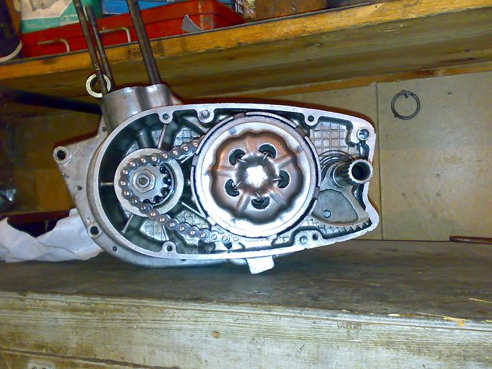

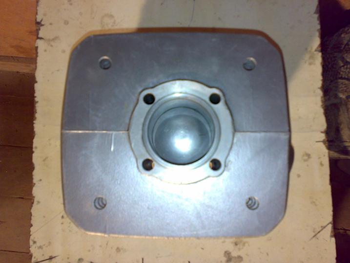

Сегодня нашёл у друзей нормальную корзину и НОВУЮ поршневую.
Собрал левую половину, возник вопрос сильно свисает цепь?

Re: Minsk (XaxoL-86RuS)
цепь - абсолютно нормально. А поршневая - это очень хорошо!

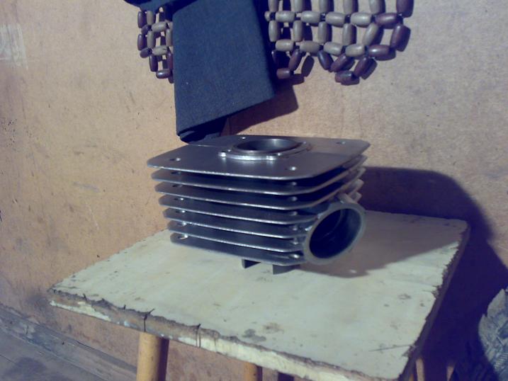

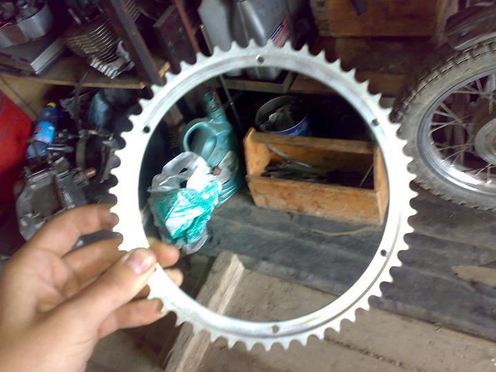

Вот я думаю стоит ли пилить пиршневую?)) а то ведь жалко будет если чё то не так сделаю((
Нашёл себе звезду явовскую, на 52зуба, как думаете пойдёт? можно ли реализовать её на минск, у меня есть пару задумок....
- Фото#430.jpg (84.6 КБ) 2377 просмотров
Кельт
- Сообщения: 272
- Зарегистрирован: 24 янв 2009, 01:00
- Мотоцикл: Минск 112.11,ИЖ-Планета 2,строю кроссоПеС.
- Откуда: Вологодская область.
Есть задумки - дерзай! А пилить, для начала, старую.

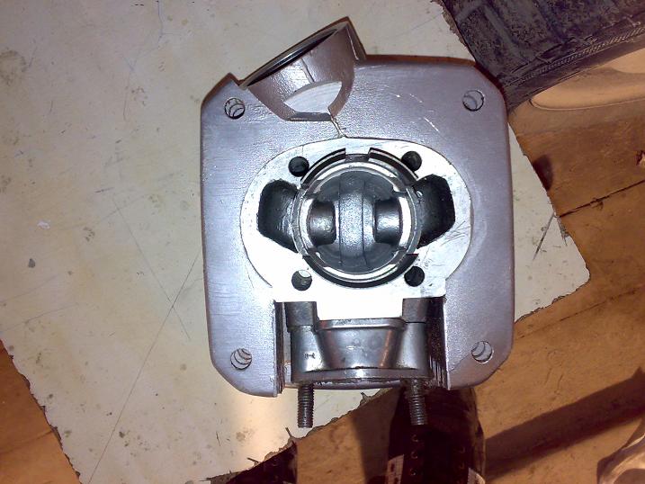

да старой вообще ж[ой!]а, такой досталась, там сплошная прорезь в 1.5 мм
да в принципе уже поздно)) я уже новый цилиндр расточил ( впуск 1мм вниз, 0.3-0.4 в стороны; выпуск 1 мм вверх; и поршень юбку со стороны впуска на 1 мм
выпуск не мешало бы в стороны немного расточить

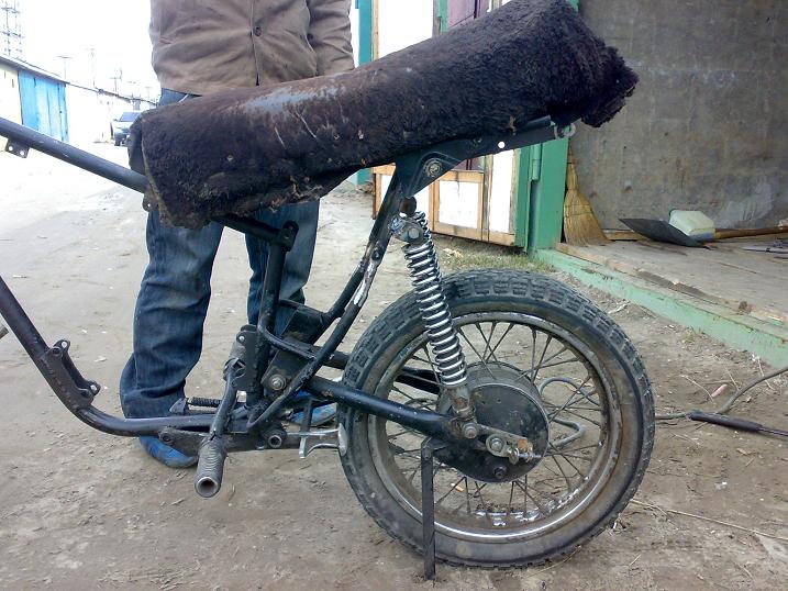

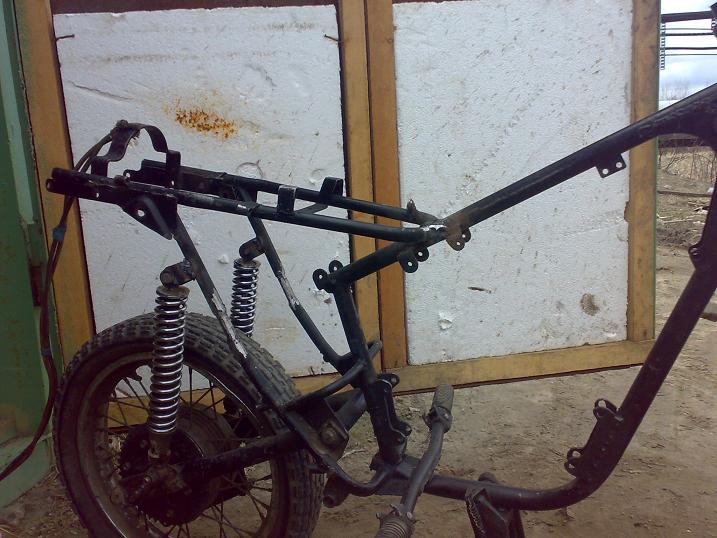

Сегодня несколько переварил раму, зацените на фото. Буду ставить звузду на 52 зуба от явы, как было сказано выше, но всё равно боюсь что цеплять будет об маятник цепь.... ((
Седло буду перетягивать, колево или от явы искать ставить или от минска( то которое стоит однозначно стоять сзади не будет!!! конструкция рамы довольно прочная, не нужно судить только по фото
