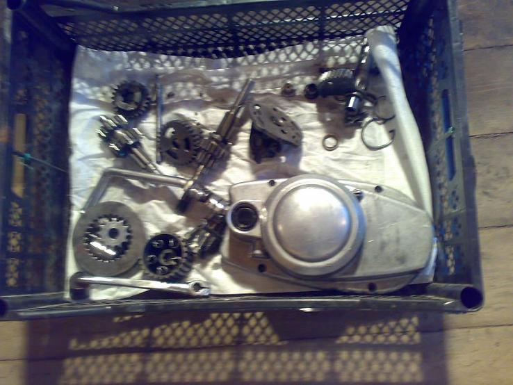

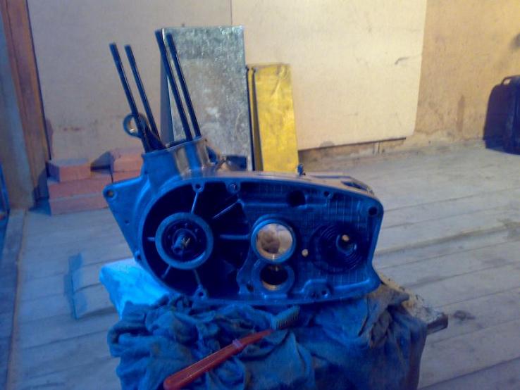

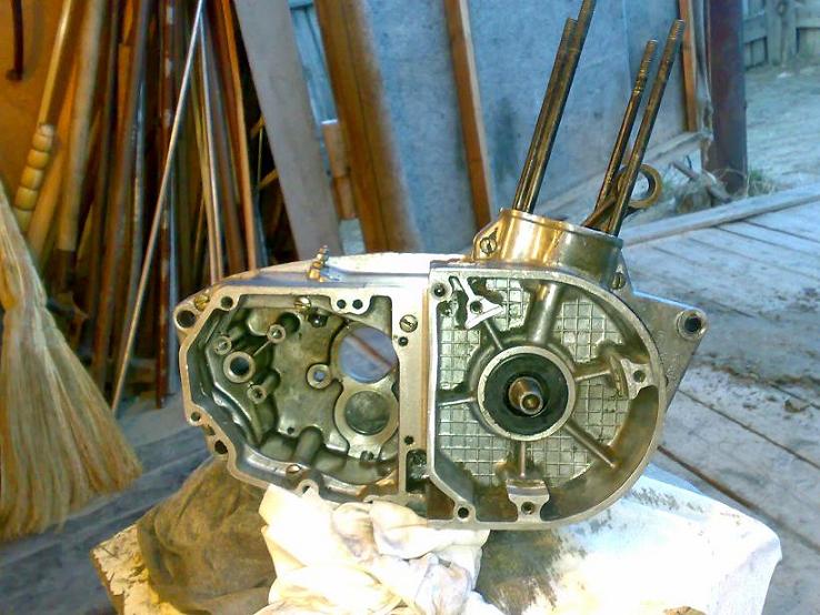

После продажи своей Планеты 5 решил перейти на более лёгкую технику. Вот на ум пришло собрать эндуро. И как раз мой друг предложил забрать у него минск в полуразобраном состоянии. В общем щас веду работу с движком, полностью разобрал, промыл. Колоть не стал так как коленвал в отличном состоянии, что очень радует. И наконец составил примерный список износившихся\отсутствующих деталей
Вот собственно первые фотки:

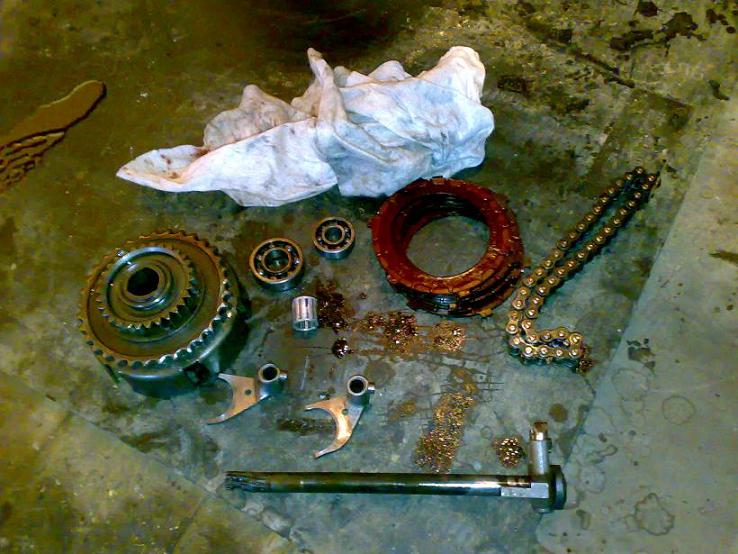

Вот износившиеся детали:
корзина со съедеными зубцами
растянутая моторная цепь
расшатанные подшипники кп
сепаратор без 1 иголки
диски сцепления
погнутый первичный вал
полусъеденные вылочки (по ним есть вопрос - вот одна из них обломана или так и должно быть?!)
диски сцепления

не ты не так понял! я имею ввиду что сепаратор нужно менять так как там нет 1 иголки. Номер завтра посмотрю как в гараж пойду. Ещё вопрос стоит ли брать корзину сцепления этот http://www.moto18.ru/cat/576/27072
ну вообще я из тех соображений спрашиваю что стоит ли он таких денег и точно ли он мне пойдет и вообще на сколько он качествен

корзина еще не ухожена в ноль. сезон отъездила бы. а то и больше...

Корзина вообще никуда не годится. На ней даже новая цепь будет обвисать.... не не не пойдет мне, так как мотоцикл на совест собираю... так что лучше найду\куплю новую чем мучаться на такой

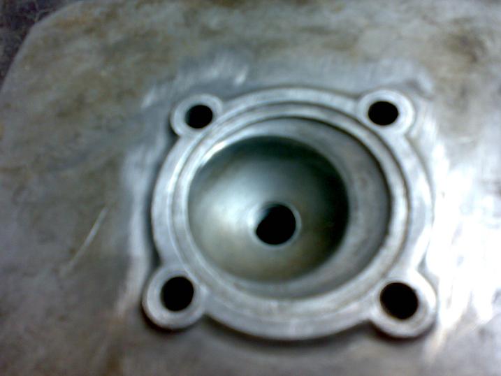

Сегодня отполировал головку спец насадкой на дрель и нашёл карбюратор у дружбана одного, промыл и теперь думаю чё с ним сделать можно...думаю расширить фазу впуска на 1 мм, и увеличить диффузор, поставить жиклёр от планеты, кто как на это смотрит отпишитесь...

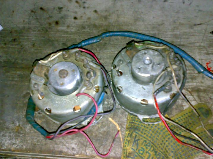

Вот ещё возник вопрос. Накопал я два генератора на 65w оба. Как проверить работоспособность каждого из них (нет возможности поставить на рабочий мотоцикл)?

Особой полировки не видно,фаза впуска измеряется в градусах,а ты как я понял хочешь распилить впускное окно.В какую сторону?Карбюротор с большим диффузором можно поставить,но ты потеряешь в низах.главный жиклер от планеты ставить не стоит.Генераторы проверяется омметром.Сейчас поищу какое сопротивление должно где быть.

Низы - увеличение впускного окна совокупно с установкой ЛК и жиклеров восходовских. Сопротивления генератора с массы на клемму "О" примерно 0.5-0.6 ома(не больше 1.2 ома, не меньше 0.5, кажется). "З" - примерно 440 Ом.

генер лампочкой от фонарика проверяй и источником тока я кроной на 9 воль проверял
один контакт от кроны присланяешь на провод массы или на корпус генератора (если провод соединен с корпусом на моте должен быть соединен) а второй контакт через лампочку на клемы д о у т и т.д лампочка должна гореть хотябы тускло
P.s проверял свой 6вольт генератор так, по совету кельта лампочка горела на всех клеммах кроме З, но генератор работает!
