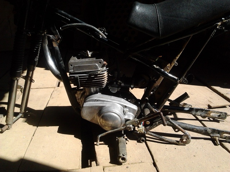

Был собран в июне-июле 2014 года, мне было тогда 14
За основу была взята рама от пилота.
Низ рамы был срезан, а вместо него вварен низ минской рамы, вместе с креплениями маятника.
геометрия рамы получилась немного неправильной. пришлось изменить угол вилки и опустить зад. (на фото помечено красным, что срезалось/подрезалось)

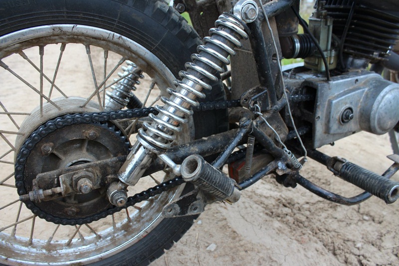

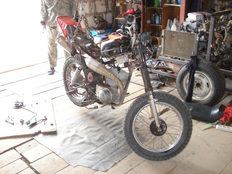

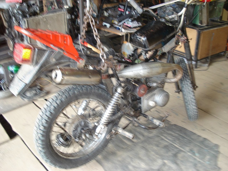

затем он был собран.
резонатор с карта аку, муфлер самодельный, из задней части минского глушителя с флейтой.
воздушный фильтр с пускача пд.
аморты с какого-то китайца.
резина перед и зад от восхода
на фото он на ремонте. так как родная звезда была в плачевном состоянии, как временный вариант в ступицу пилота было установлено минское основание со звездой. проездило это дело около месяца, потом вдруг начала слетать цепь. до этого был лишь люфт (5мм-1см) основания в ступице по направлению движения. ну, как оказалось-основание, куда крепились демпфера-раскрошилось от ударов об ступицу (ступица пострадала несильно).
затем было принято решение поставить колесо с восхода

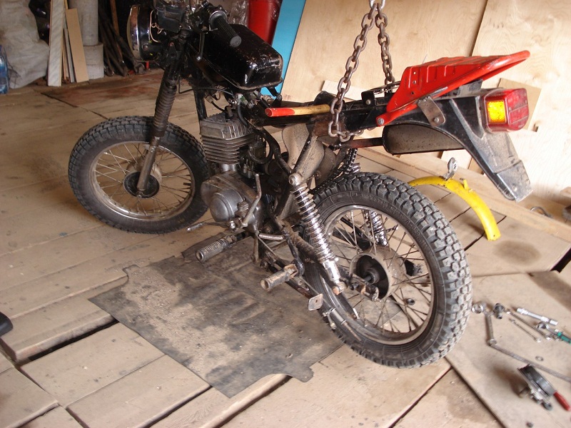

Фото уже с восходовским колесом.
Мотоцикл уже после покраски)
из-за того, что ведущая и ведомая звезда находились в разных плоскостях-цепь слетала
был изготовлен натяжитель подпружиненный

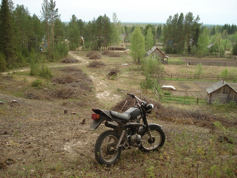

Выехал наконец-то а этом году) Сезон можно считать открытым)
Съездил к реке, посмотреть на половодье
Разлилась сильно, впрочем, как всегда
Поршневая уже не айс, мопедка еле едет, дело идет к замене поршня на поршень бвс100 и к небольшому запилу
Так же решил сделать вилли, но из меня просто отличный стунтер
