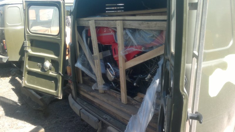

Речь идет про новый мотоцикл 13 г.в., но купил я его месяц назад где-то в начале апреля 15 г. В заводской упаковке
Мне 34 года. Цель покупки
1) Для охоты чтоб в Буханке таскать
2) По деревне с женой и пацанами кататься
3) Пацанам моим как вырастут может будут заниматься
4) Набраться опыта управления мотиком получить права и пересесть уже на постоянной основе на серьезный чоппер
5) Хотел обладать легендой : знаменитым МИНСКОМ (при всех его минусах и качестве изготовления о чем я знал еще перед покупкой)
До этого не было мотоцикла не разу и не ездил на нем не разу
