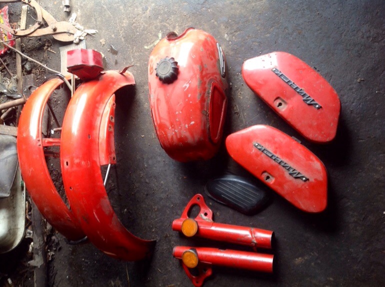

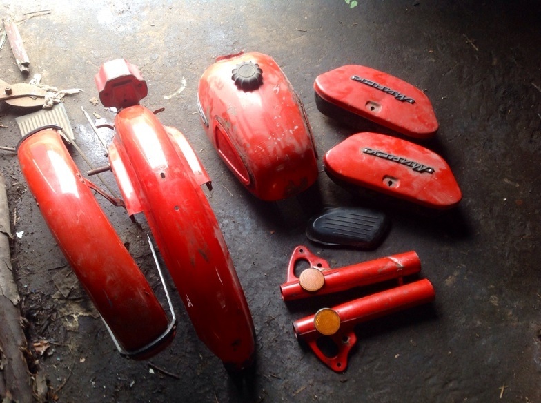

Вот такой вот внешний вид имеем сейчас, на фото видим чуть ли не единственное физическое повреждение найденное мною на моте - вмятина на держателе фары. Видимо удар был не серьезный - гидравлика не пострадала.
Еще не определился буду ли красить бардачки и будут ли они вообще на финальной сборке...
Возможно прийдется поработать с баком, и видоизменить крылья. Пока я с крайней не охотой отношусь к каким либо распилам, за исключением крайней необходимости.

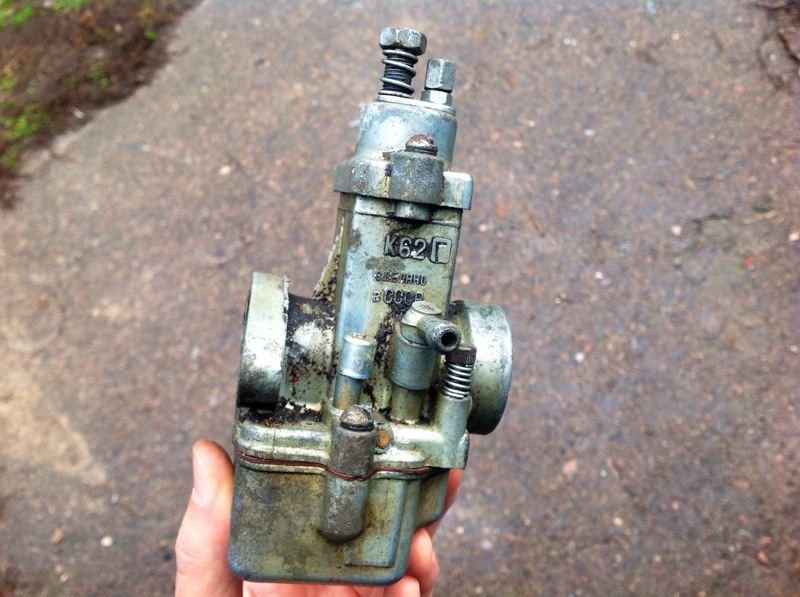

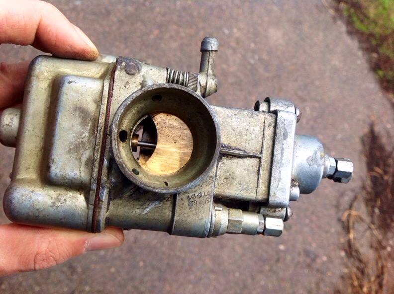

И конечно фото карбюратора который стоял на аппарате.
Почитав про разные карбюраторы, про эту модель мало что нашел. Говорят она от муравья. Можно ли будет (хотя бы первое время) использовать этот карб для запуска и настройки двигателя?
Думаю зимой приобрести pacco. Не дешевый к слову карб, но думаю это правильное вложение.

весь обвес в хорошем состоянии, я бы покрасил качественно и все так оставил, но хозяин барин)

по поводу карба - диаметр диффузора 26мм, что является нормой, при наличии минских жиклеров будет работать как родной, по крайней мере должен.
Пакко - правильное вложение, но обойтись можно при желании :wink:

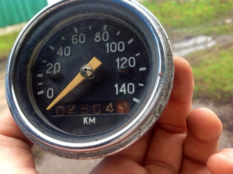

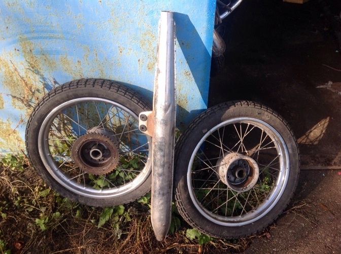

Фотка спидометра наглядно показывает сколько прошла эта лошадка, по крайней мере до тех пор пока спидометр исправно работал. Шестерня спидометра с хорошем состоянии, но тросика с ней не было :(
Колеса: хром на переднем диске, как и сам диск, слегка поврежден... Печально, надеюсь удастся восстановить, альтернатива - купить новый диск, или покрасить диск вместе с барабаном краской.
Заднее колесо в лучшем состоянии, заметных повреждений нету и хром в порядке. Подшипники и там и там в норме, а вот прокладки следует заменить.
Спицы все на месте, некоторые слабо натянуты, некоторые поржавели. Все 72 спицы планирую заменить. Так же замене подлежат тормозные колодки. Остальные части после шлифовки заживут новой жизнью :mrgreen:

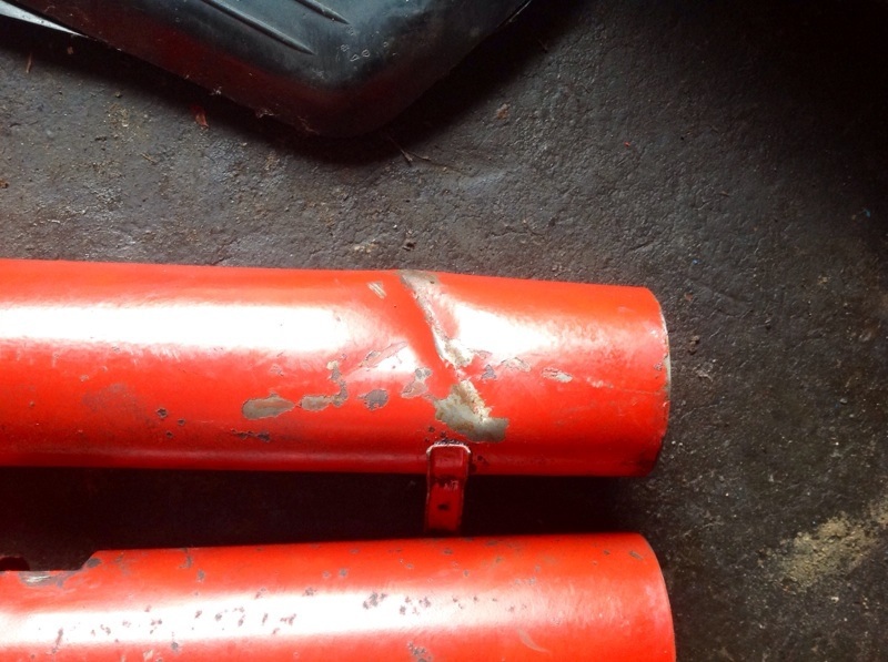

Про выхлопную сказать особо нечего... Что с ней делать буду решать когда до нее дойдет очередь. Хотелось бы получить эстетический вид и глубокий звук двигла. Как это сделать еще до конца не знаю. Может что-то посоветуете?)
Рама она и есть рама. Подножки пассажира под болгарку. Если присмотреться на фото видно, что одна подножка водителя отсутствует. Видимо при ударе она оторвалась, в трубу вставили арматурину и приварили ее на место. Приварили небрежно, я ее просто снял. Думаю кое какие дополнительные изменения с рамой прийдется делать, хочу установить сидение "лягушку". Ну в дальнейшем будет видно. К слову ножка центральная, состояние хорошее, оставлю ее заменю пружину и будет вообще хорошо.

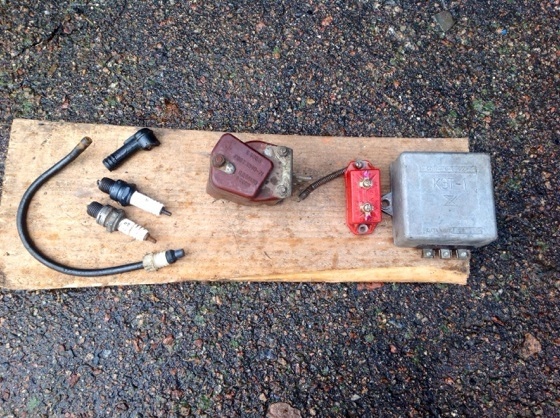

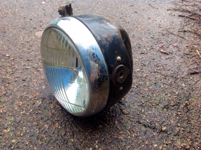

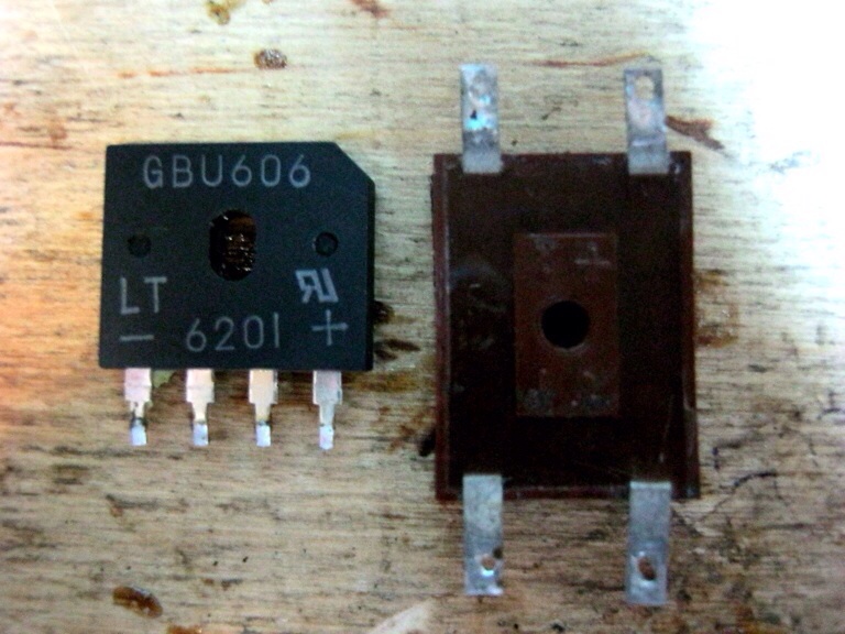

Идем дальше. Система питания: весьма сложный для меня вопрос, хотелось бы оставить ее базовой. Но все таки в будущем перевести ее на 12в, насколько я понял она частично автономна от общей сети(освещение, сигнал и т.п.). Если можно проясните мне принцы работы искры. Насколько я понял на генераторе есть датчик который получает сигнал при каждом обороте КВ, посылает сигнал наполнить конденсатор далее получает сигнал высвободить ток и вуаля - получаем искру в нужное время в нужном месте. Поправьте меня если где-то неправ, и важный вопрос от которого многое зависит - насколько автономная система образования искры, можно ли считать освещение, сигнал и прочее отдельным звеном сети.
Этакой перчинкой моего проекта будет модифицированная электросеть.
Собираюсь сделать ее постоянным током(с помощью диодного моста, смотреть на фото: слева импортный, справа советский), запитать ею бортовой компьютер который будет считывать информацию с датчиков и выводить ее на экран приборной панели. Сначала установлю базовый набор: спидометр(по принципу велосипедного), реле тормоза(на базе акселерометра), реле поворотов(реализовано на программном уровне компьютера)... Бортовой компьютер открывает возможности в будущем установить множество дополнительных датчиков и считывать больше ключевой информации о поведении и характеристиках мотоцикла(например хронометр, показатель передачи, датчик топлива, дальше все зависит от вашего воображения и находчивости).
Лампы освещения и поворотов будут собираться из специальных светодиодов. Я уверен достичь нужной яркости будет не самой сложной задачей.
Эту часть проекта можно назвать индивидуальной, реализация с помощью микро компьютера, скорей всего Arduino или ему подобных.

Ну что я могу сказать,подход к делу конечно же хороший,ты наверно програмист?Но система питания это система питания(бак,краник,шланг,карбюратор,переходник под цилиндр,короб воздушного фильтра,воздушный фильтр и пара прокладок),а в последнем сообщении говориться о системе зажигания мотоцикла.У тебя 6 в,контакты.И в принципе работает просто,в момент размыкания контактов бьет искра(опустим подробности).И мое мнение,не надо тебе этих всяких датчиков и т.д.,во-первых родного генератора не хватит на то,чтобы все это запитать,во-вторых зачем так усложнять простой мотоцикл?Могу поспорить,что большинством датчиков ты даже и пользоваться то не будешь.

Система питания.А если быть точнее то карбюратор.Карбюратор К62Г отличается от карбюратора К62(65) С только ГТЖ на 130 вместо 165(и это даже хорошо,ибо многим приходилось ставить жиклеры меньшие по сечению,чтобы мотоцикл начал работать нормальн),и наличие обогатителя(в связи с этим дополнительно установлен жиклер на 255),приводимого тросиком,который на тулах\муравьях устанавливался с левой стороны,на руле.Диаметры диффузора у них равны.Поэтому просто помой карбюратор,и все,можешь с ним же и ездить.Если будет мало установишь жиклер по больше и все.на к62(65)с не имеет смысла его менять.

hawal писал(а):Поэтому просто помой карбюратор,и все,можешь с ним же и ездить.Если будет мало установишь жиклер по больше и все.на к62(65)с не имеет смысла его менять.
По поводу карба, ты меня успокоил :mrgreen:
Это и хорошо, состояние у него в норме, надо только почистить.

hawal писал(а):Ну что я могу сказать,подход к делу конечно же хороший,ты наверно програмист?Но система питания это система питания(бак,краник,шланг,карбюратор,переходник под цилиндр,короб воздушного фильтра,воздушный фильтр и пара прокладок),а в последнем сообщении говориться о системе зажигания мотоцикла.У тебя 6 в,контакты.И в принципе работает просто,в момент размыкания контактов бьет искра(опустим подробности).И мое мнение,не надо тебе этих всяких датчиков и т.д.,во-первых родного генератора не хватит на то,чтобы все это запитать,во-вторых зачем так усложнять простой мотоцикл?Могу поспорить,что большинством датчиков ты даже и пользоваться то не будешь.
Я не совсем программист, но как минимум с программированием хорошо знаком.
Да действительно, я не правильно выразился, я имел ввиду сам процесс искры образования и все задействованые при этом процессе части.
Ставить бортовой настроен решительно. Мне это как минимум интересно, получу ценный опыт. Смогу ли я его запитать от 6в, это конечно вопрос. Углубляться пока не буду, все равно надо еще измерять все на практике. И просто что бы прояснить, я не собираюсь сразу пичкать мот датчиками и делать из него метеостанцию на колесах или что-то в этом роде, первое что я наметил:
Спидометр, реле тормоза, свет, поворотники. И добиться стабильной работы. Как по мне это лишь упростит мотоцикл, за все это будет отвечать один центр.
К слову если менять генератор на 12в, достаточно ли только заменить и настроить генератор?
Какие еще части могут подлежать замене для корректной работы?
Whether you think you can or you can't, either way you are right.
Re: Back to the USSR. ММВЗ 1.115 1978. Проект "Франкенштейн"
Electro_Vampire писал(а):К слову если менять генератор на 12в, достаточно ли только заменить и настроить генератор?
Ну собственно да,меняешь генератор,настраиваешь зажигание.Ставишь бкс и меняешь потребители с 6 на 12 вольтовые.

ИМХО на такой мотоцикл надо поморочиться с установкой аккумулятора. Если уж будут датчики, которым нужно постоянное питание при включенных потребителях.

Обычно датчики и ..., рассчитаны на стабилизированные 12в, недостаточно поставить диодный мост, нужно полноценное реле регулятор, аккумулятор. 6в гену можно очень просто перемотать на 12в поставить РР с скутера(самый простой вариант). есть соответствующие темы...
