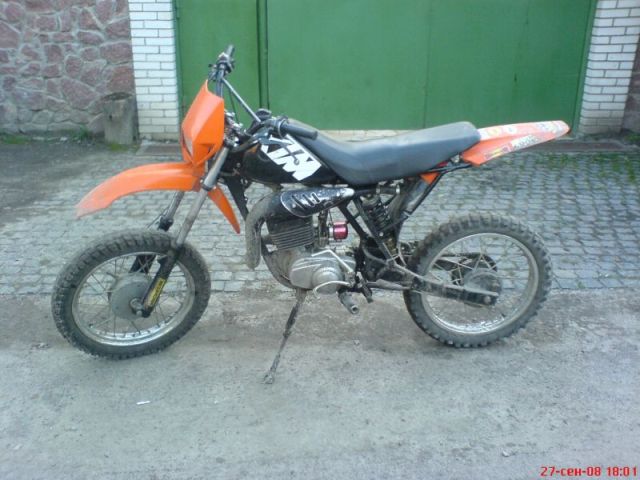

Вот минск которий переделан!на нём нет ни одной галимай наклейки типа "rаcing".вот тюнинг!учитесь

Но почему если это минск на нем значек ктм :mrgreen:

Краска на баке фирменная, небыло желания её отдирать!

неплохо сделано, как на дороге такая техника ведет себя? Устойчива?

Неплохо как на ендуро!На грунте зверь!

Я его не делал. Я таким ево купил!Месяц поездил, двиг отремонтировал и продал подороже!А сейчас делаю такой же но сам. Как доделаю обязательно выложу инфу! Про приводную цепь уже выложил!

Ето единственная фота! :arrow: Он был у меня месяц!Вилка КТМ, Бак КТМ, маятник самодельный Сс моно амортом шток с урала, пружина незнаю с чего, резонатор вроде с чезета бил, раму тот чел тоже сам делал, и очень удачно!А вот фильтр очень мал.(((((Чтобы уменьшить потери мощности двигателя на больших оборотах, рекомендуется
объем корпуса фильтра делать равным или большим двадцати объемов цилиндра
Vф > 20 Vц
где Vф — объем фильтра;
Vц —объем цилиндра.
На мотоциклах классов 250—750 см3 трудно разместить воздушный фильтр нужного
объема, поэтому приходится устанавливать фильтры по имеющемуся месту, но
все время стремясь к идеальному варианту.)))))Задняя ступица Бог знает от чего!Мотор обычний, без переделок(как утверждал тот чел)Седуха крылья КТМ!
На пробу очень устойчив правда вилка жестковата но не пробивала!(я проыгал 1 раз, согнул яйцом бак, больше не лихачил! )

по моему это КТМ с двигателем минска

рама точно минска
(посмотрите на область бака)
Re: Ендуро минск!
medion писал(а):рама точно минска
Это точно КТМ.

Рама с минска переделаная!!!

а что это там к карбюратору прикручено??? это такой фильтр? из чего сделан? как с ним работает?
