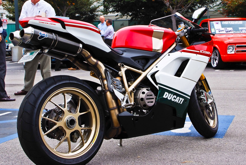

на ободах от времени и условий хранения покоцался хром , задумался о порошковой покраске в золотистый цвет как на фотке ниже. кто нибудь красил себе таким способом колеса? довольны ли результатом?
Kross
Сообщения: 300
Зарегистрирован: 17 авг 2012, 21:31
Мотоцикл: Минск 3.112.11, Минск м-106, Восход 2,Иж юпитер 5к, Ява - 634, МТ-11.
Re: Минск 3.112.хх переделка в кафе рейсер
Сообщение Kross »
Красить обода - это не благодарное дело. Очень много мороки, лучше приобрести колеса с хорошим хромом. Они и стоят не дорого и смотрится хорошо.
