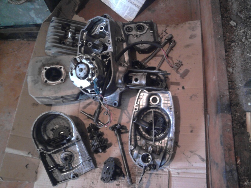

- Разобрал двигатель и начал чистить))
- Фото1098.jpg (167.75 КБ) 3010 просмотров

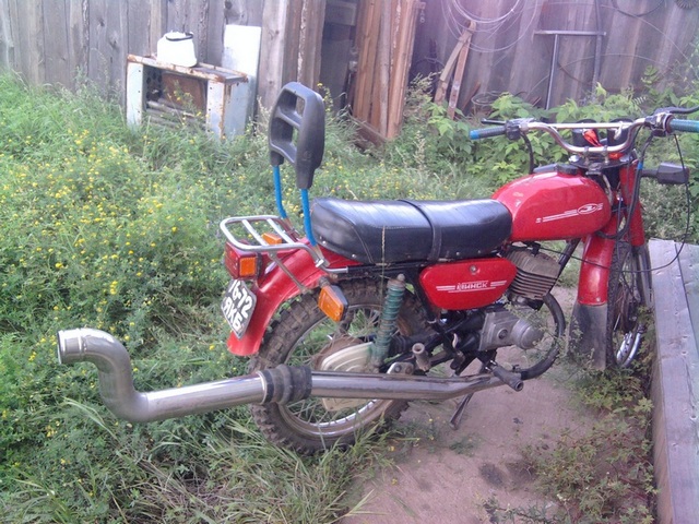

- Вот такой он был. Не обращайте внимания на трубу))Просто классные колечки получались))
- Фото1023.jpg (184.23 КБ) 3010 просмотров

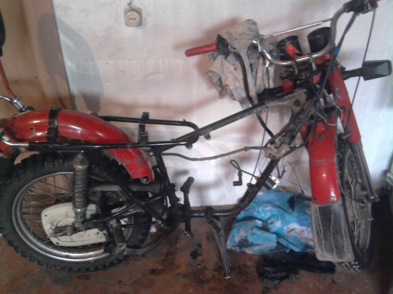

Не много фото.
- Всё в сборе, кроме амортизаторов))
- Фото1326.jpg (132.03 КБ) 3008 просмотров

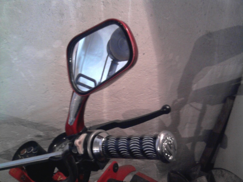

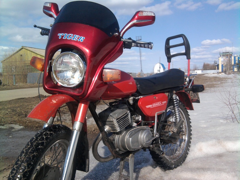

- Поставил ручки, рычаги, зеркала))Были проблемы, но всё довёл до ума))
- Фото1298.jpg (122.63 КБ) 3008 просмотров

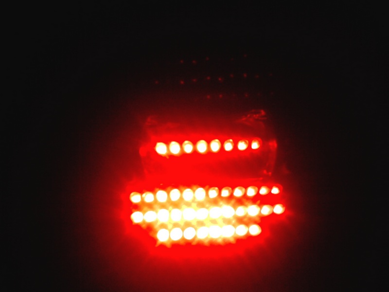

- Сделал светодиодный стоп-сигнал))В реале смотрится просто супер))
- Фото1102.jpg (60.92 КБ) 3008 просмотров

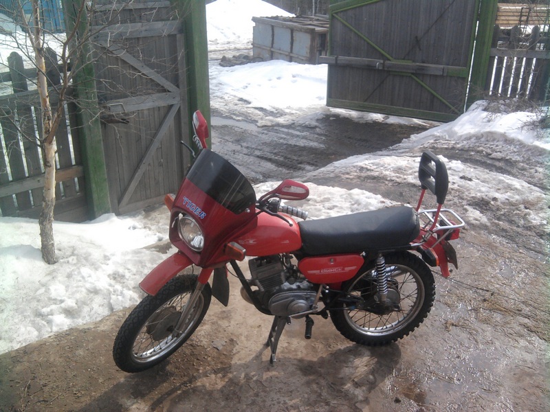

Re: Мой минск))

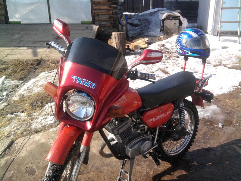

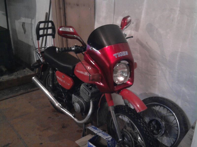

Всё готово))
- Фото1345.jpg (233.51 КБ) 3008 просмотров
- Фото1344.jpg (199.62 КБ) 3008 просмотров
- Первая обкатка))
- Фото1341.jpg (218.19 КБ) 3008 просмотров

Re: Мой минск))
Колхоз ТЬЮнинг)
- hawal
- Сообщения: 2823
Re: Мой минск))
Если бы не продал,то я бы сказал,чтобы выкинул ты эти зеркала,обтек и спинку,а так в полне очень даже не плохое состояние краски было
Re: Мой минск))
я ему товарный вид делал!!!Продал за 17 касов без документов.
- hawal
- Сообщения: 2823
Re: Мой минск))
продал ты его отлично,не спорю.но как не крути колхоз,и без обидXfander писал(а):я ему товарный вид делал!!!Продал за 17 касов без документов.
