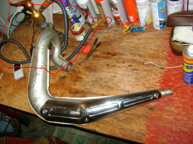

Через день созвонился с парнем,который мне его продал и он сообщил что есть кое какие запчасти,вечером с ним встретились и что я увидел..(бонус номер №1)-минский резанатор в заводском исполнении(в прекрасном состоянии(мое мнение)),(бонус №2)-кроссовый руль.Потихоньку отмывал мотоцикл от грязи и пыли --->
