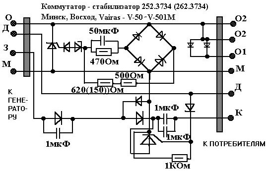

а это схема бкс на карпаты 2 ???

да и ещё, на картинке выше написанно (коммутатор - стабилизатор 252*** (262**))
Раз уж они написанны то значит то что они идентичны, при этом 252 ставится на карпаты, а на нём 6 вольт (в основном)
а 262 на минске например.... да и 262 предназначен на 12вольт ---> так пишут в интернете!!!
Так как понимать, в чём же их различия, скажите мне пожалуйста (раз их схемы идентичные)???? Выходит что нету разделения на 6 и 12 вольтовые коммутаторы??? Но тогда как понимать названия запчастей, предназначенные (например) на разные мотоциклы, там есть надписи на сколько вольт!!!
