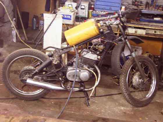

Проект "Совхоз им. Зайцева".
Из того что было. Задние амморты достались от явы, поэтому немного "наклонил" их.
Осталось найти сиденье...
а вообще была у меня идея сделать "собирательный образ" колхомайзинга. Как бы отечественный ответ рэтбайкам :)
Ride soft, live long.

О_о ужс

А это что нитра?
Pleshkov
Сообщения: 266
Мотоцикл: ммвз 3.115
Откуда: Курганская обл.
Re: Минск Совхоз
Сообщение Pleshkov »
"Минск Колхоз" ,я бы дал такое название.Хотя в контуре просматриваится что то эдакое,в виде чопера к примеру.Доделай,подмарафеть и будет хорошо!
Re: Минск Совхоз
Pleshkov,думаю больше на эндуро смахивает...

Я тебя слепила из того что было :)
Главное яйца на балоне не оставить... :shock:

Sturman писал(а):Я тебя слепила из того что было :)
вот это важное замечание! буду ставить подушку безопасности :mrgreen:

Наклонял амортизаторы зря. они довольно мягкие на ход, я себе ставил класно. А так как у тебя стоят: 1. Будет чересчур мягко, 2. Будет на много больше ход маятника. 3. В крайнем верхнем положении почти ляжешь рамой на землю, цепь будет тереть снизу маятник.

Andruha писал(а):Наклонял амортизаторы зря. они довольно мягкие на ход, я себе ставил класно. А так как у тебя стоят: 1. Будет чересчур мягко, 2. Будет на много больше ход маятника. 3. В крайнем верхнем положении почти ляжешь рамой на землю, цепь будет тереть снизу маятник.
Наклонил, чтобы не запилило маятник (там уже была канава в несколько мм). Родные искать было в лом, и сильно чесались руки при виде сварочника. Амморты оч. жесткие, на стандартных креплениях практически не работали, может быть там пружины "не те". При таком наклоне подвеска стала мягче раза в полтора, но в одно лицо все ок. Даже не пришлось поджимать регулировками. Ну и маятник не страдает, по крайней мере сверху.
Имхо из недостатков - 1 при наклоне амморты могут хуже работать (пока не понял), 2 возросшие нагрузки на сайлентблоки аммортов и маятника,3 не знаю куда втыкать седло :roll:
ЗЫ: сперва был порыв вовсе сделать сухарь, увеличить базу и бообщем запилить под боббер'оид...

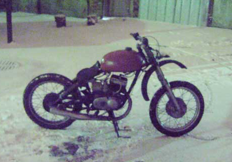

Первый снежный выезд состоялся!

Re: Минск Совхоз
Muma,после бака,это че седло????не боишься без 5ой точки остаться???

Пока без шипов - нормально) А вообще будет крыло и седло в "горизонт". Сегодня катнул на нем километров 15, по снегу. Ощущения - круть )
