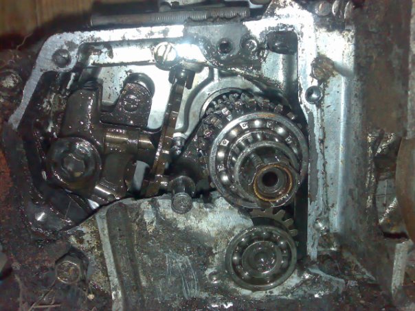

звезда сейчас стоит на 15, хочу заменить на 12 или 13. т.к. по нашим дорогам.. понимаете :)
тут как ты видиш сломана крышка коробки, мы её заменили, но тут не только крышка, тут ещо инизу в правой половине картера отлопан кусок длинной 2 см а шириной 1.5 см. этот кусок держал болт но естественно все масло выливалось, мы его посадили на герметик и ещо снизу герметика накинули, теперь все гуд :)
но правда капает чуток :(
у меня есть правая половина картера взятая с донора того человека, который мне и сломал все это дело))
надо летом поставить.
