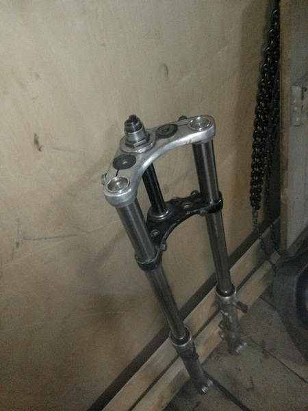

уши для суппорта на сузучьей вилке есть)

немного виднеются уши для суппорта на первой фотке

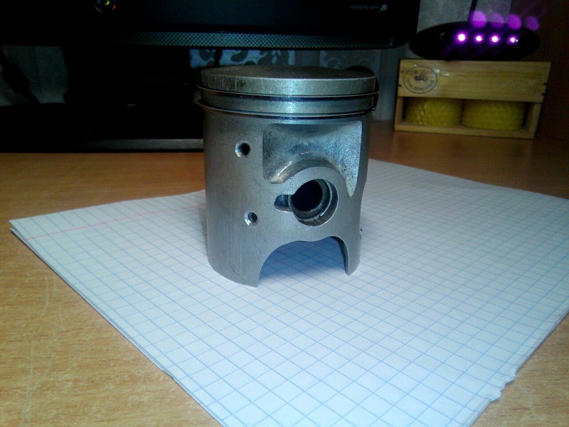

Сообщение monte_carlo »

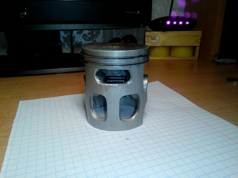

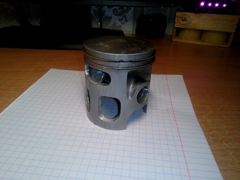

Поршень от BWS100

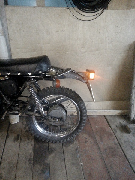

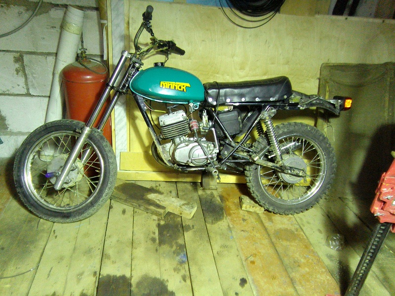

нашел фотку одну)
перед длинноватым кажется здесь)
думаю заднее крыло переварить, поднять выше, затем изменить места крепления амортизаторов на раме и маятнике, дабы увеличить угол их расположения и увеличить ход)
а то у задней подвески по сравнению с передней ход маловат)
Re: Минск light enduro
Если прыгать сильно не будешь,задней подвески хватит с запасом))

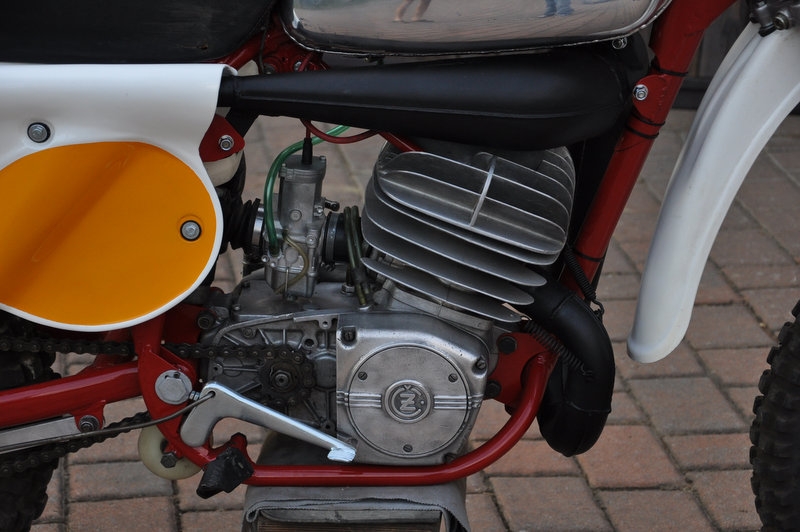

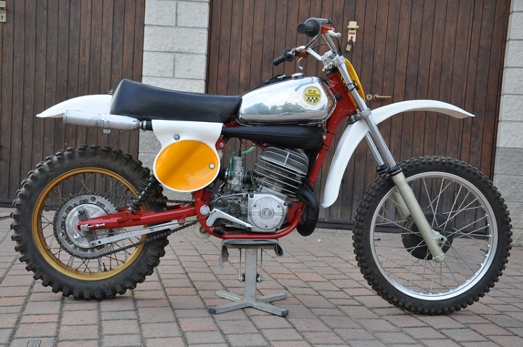

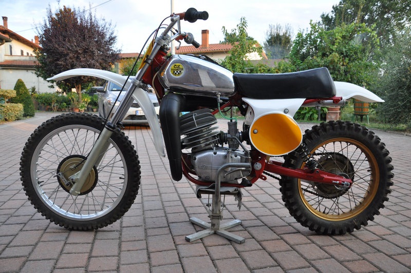

PAWEL2000 писал(а):А какой смысл пускать его по низу?? Это всё что только можно цеплять им будешь и он тупо будет гнуться)
Ну, вот теперь нашел интересный старый CZ, где резонатор выводится с левой стороны на правую под баком)
пока что загорелся таким резонатором)
остается найти сталюку 0.8, а то единичку тяжело выдувать, неподатлива она)

фотка ни о чем
поворотники, крыло и то, как будет закреплен номер :|
monte_carlo писал(а):фотка ни о чем
На одном болту ?)
monte_carlo
Сообщения: 97
Мотоцикл: ММВЗ 3.112.1 эндуро
На одном болту ?)
Нет, там к номеру крепится пластинка, а к пластинке приварены уши, которые идут под крыло и крепятся теми болтами, которые держат основание стоп-сигнала)

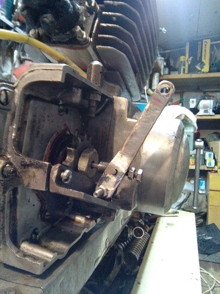

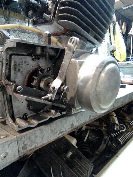

Сделал новый, более эстетичный флажок выжима сцепления)
металл из бампера классики

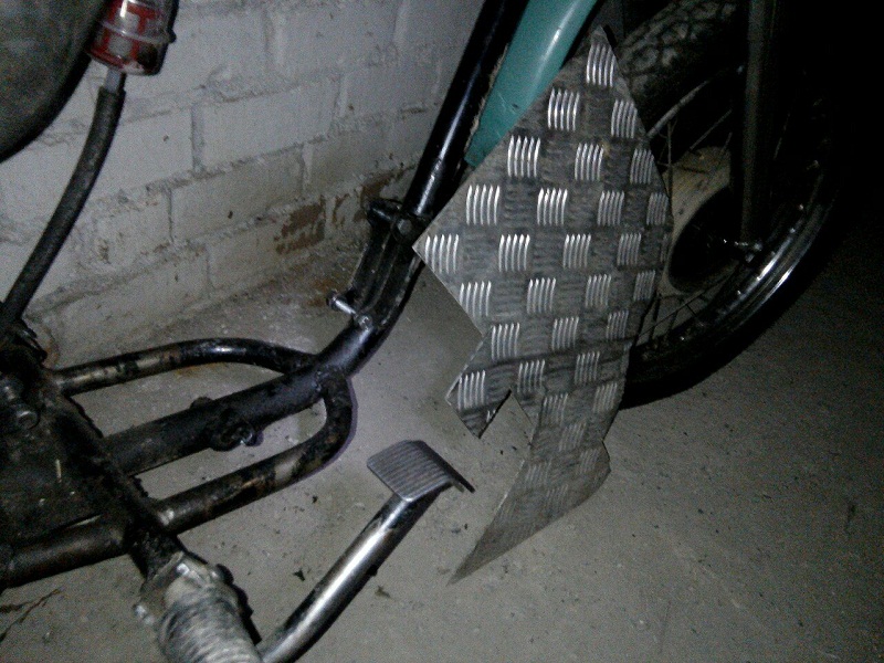

нашел кусок рифленого алюминия 8)
думаю сделать защиту картера, чисто снизу
