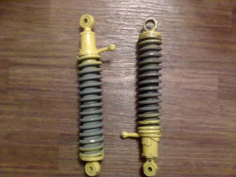

Вот и аммортизаторы приехали)Будем дальше искать нужные запы))
А насчет звезды вопрос открытый остался))
- Ammo.jpg (128.03 КБ) 1622 просмотра
- hawal
- Сообщения: 2823
Re: строю кросяк из минаря
кто их так уродски покрасил?
EvgeniyMonoliy
- Сообщения: 90
- Зарегистрирован: 04 сен 2011, 11:56
- Мотоцикл: В процессе сборки
Хозяин))))потом уже с цветом разберемся)))собрать бы все до кучи)))это с какого ижа аморты??))
- hawal
- Сообщения: 2823
c последней 5 модели

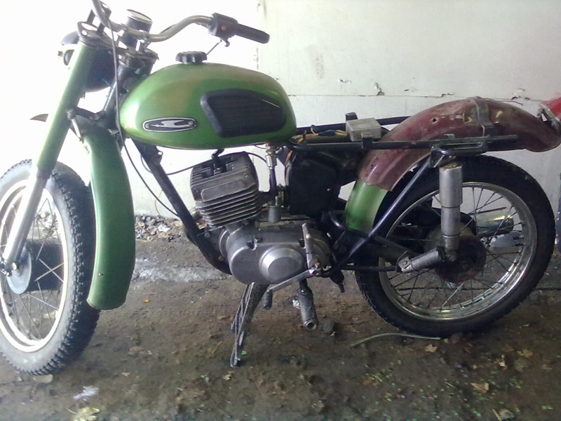

Добрался до гаража))и до бедняги )))Такой он достался мне))с подбитым задним крылом))
Разобрал я его))по частям))
снял заднее колесо, разобрал его..и подумываю идею..
- Колесо 1
- Koleso.jpg (165.48 КБ) 1596 просмотров
- Рама с катушкой и кетом))
- rama.jpg (179.27 КБ) 1596 просмотров
- Mot.jpg (154.59 КБ) 1596 просмотров
- hawal
- Сообщения: 2823
бак приличный с виду
