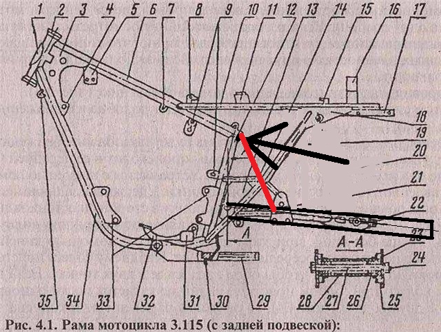

у меня есть рама как её переварить так чтобы поднялся зад и можно было поставить моно аморт самодельный :?
фото и чертежи принимаются

ща слазию ,я хотел спросить а можно путём переделок собрать моно аморт из аморта ну например от восхода и пружины от заднего аморта заз
Re: строю кросяк из минаря
http://www.minskmoto.ru/viewtopic.php?f=27&t=1337" onclick="window.open(this.href);return false;, http://www.minskmoto.ru/viewtopic.php?f=27&t=2366" onclick="window.open(this.href);return false; вот смотри эти темы.

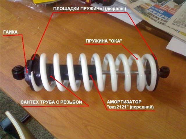

Вот эндуро с самодельным моником. Думаю помог.

что если зделать также как вот здесь
но только с ижовским амортом

Лучше не делать из ижевского амморта, у него шток тонковат и наверняка гидравлика не сможет нормально работать с такой сильной пружиной. Нужно от авто, в идеале хотяб б/у заводской амморт с кроссовой фирмЫ.
Чем двухаммотизаторная схема не угодила, как на чезе например? Для весёлых продубасов мне хватает и 2х, правда переделаных.

скажите пожалуйста рама не сложится если крепление под аморт приварить тут
Subarok
Сообщения: 607
Откуда: Латвия
Сообщение Subarok »
Конечно нет. Все путем будет, только ты какой то короткий амортизатор затеял)

Вот тоже идея понравилась. Вопрос Можно от старого маятника оставить переднее крепление, а дальше наварить новые трубы пошире под кроссовую резину.еще вопрос: из чего сделать (или переделать) можно крепления для моноамортизатора сверху и снизу там на рисунке называются площадки пружины?
