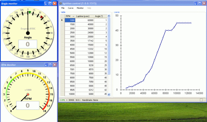

Zmicier писал(а):Minsk-moto, программу для МК сам пишешь? Ты хочешь дополнительные функции впихнуть в тот же контроллер, что формирует зажигание или будешь делать на самостоятельном контроллере? Тут возникают сомнения: хватит ли ОЗУ контроллера и вычислительной способности. Так-как микрокотроллер в режиме реального времени высчитывает зажигание, то не отразятся ли дополнительные функции на точность расчёта УОЗ? И как ты определяешь угол коленвала? Импульс датчика холла вызавает прерывание? Короче расскажи о программе, если можешь .
Здравствуйте!
За основу написания программы был взят проект по ссылке:
h??p://www.electronics.gompy.net/cdiscoot/index.html
К сожалению исходников автор не предоставил(что-то они там не поделили с программистом и проект зачях).
Пришлось декомпелировать прошивку. Но к сожалению оказалась, что программа писАлась бесплатным (читай корявым компилятором, ну чтут авторские права в забугорье и на ломаном "совте" стараются на публику не высовываться).
Так на руках появились избыточные по коду, исходники на ассемблере.
Алгоритм формирования угла опережения прост:
Оптический датчик на генераторе формирует импульс за 45 - 70 градусов до ВМТ.
Сам датчик стоит на штатном месте индуктивного датчика, просто модулятор (шторка устанавливается на угол 45 - 70 градусов до ВМТ).
По заднему фронту сигнала, вызывается внешнее прерывание МК и далее идет вычисление задержки ( в основном цикле программы, не в прерывание :-)
При помощи внутреннего 16 битного таймера МК замеряется промежуток времени от предыдущего импульса с датчика до текущего, это время есть прямое соотношение о текущих оборотов двигателя.
Через табличные данные, где адрес задается значением отсчета таймера а полученный аргумент таблицы - время необходимой задержки для формирования искры.
К примеру нужно угол опережения 10 градусов, начальное положение датчика 45 градусов до ВМТ.
По данным об угловой скорости коленвала рассчитывается задержка в 35 градусов.
Получаем: 45 - 35 = 10.
Первоначально таблицы хранятся в ЕЕПРОМ, после пуска программы перегружаются в ОЗУ, для быстроты работы программы.
МК PIC16F628A занят только формирование ФУОЗ, Правда применяемый МК довольно стар и допотопен.
Тахометр работает на своем МК, Atmega8A. Ну эта другая тема, там свои заморочки.
Сейчас заканчиваю снимать протокол обмена МК с ПК и на его основе буду писать новую прошивку под более продвинутый чип STM8S105C6 там и скорострельность выше и аппаратные возможности выше.
Да и в исходной прошивке много корявостей ( к примеру зачем постоянно слать данные в УСАРТ, если ПК не подключен?). И т. д.
Ну вот кратко, как то так.
Будут вопросы, спрашивайте.
