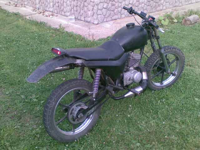

литухи
Литые
Литые
1-webbig [1600x1200].jpg (61.24 КБ) 7342 просмотра

прикольно,самый простой способ сделать литье,несколько труб и электросварка

со спицами лучше смотрится

А мне на фотке больше нравится)) + их подтягивать не надо)

так опасно.сварка вместе со слоем хрома отпасти может
Re: Литые диски
Так а что, хром разве сваривают?

обод то же хромированный.а сварка на нем держится

Хром при сварке выгорает на раз. Если варилось обычной сваркой может ломнуть

OgeN13 писал(а):Если варилось обычной сваркой
Какие виды сварки имеешь в виду? Сварка - это всегда напряжения. Её лучше избегать в ответственных местах. На переднем колесе, например. Или термообрабатывать изделие целиком после сварки. С отцом работал человек у которого сын покалечился - на ПС на 120-и км/ч лопнул передний обод по сварке. Было это в годах 70-80х. Слава совку.

У обычной эл. сварки получается пористый шов. Варить нудно эл. дуговой сваркой в защитной среде, в простонародье полуавтомат.

есть сварка которая электродом варит она шлаку много делает.в итоге можно стукнуть и все отпадет. или автомат - там стальная провлока вылазит ей приваривается и кислород дуется чтоб шлак не оставался.вот если ей варить то качественние будет и шов крассивее

tigrik писал(а):есть сварка которая электродом варит она шлаку много делает.в итоге можно стукнуть и все отпадет. или автомат - там стальная провлока вылазит ей приваривается и кислород дуется чтоб шлак не оставался.вот если ей варить то качественние будет и шов крассивее
не кислород а углекислота

можно и углекислоту но мне знакомый сварщик сказал что они кислород используют.

Аргон с кислородом используется при сварке алюминия, сталь им не кто не варит, дорого это.
