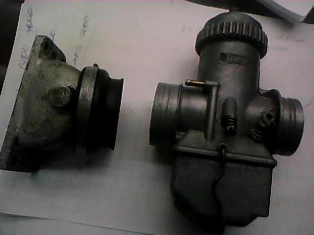

CALLIA
Сообщения: 4
Зарегистрирован: 25 июн 2011, 00:14
Re: Все вопросы про карбюратор и систему питания
Сообщение CALLIA »
как настроить этот карбюратор под минск?
CALLIA писал(а):как настроить этот карбюратор под минск?
мда. этот карб на минске работать толком не будет - слишком велик диаметр диффузора
