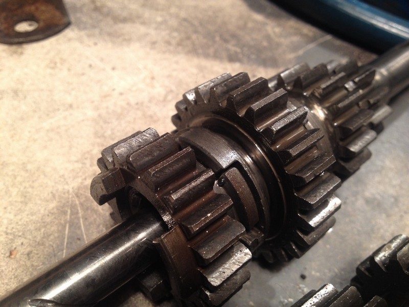

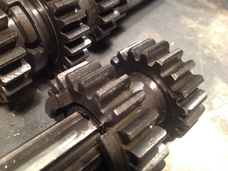

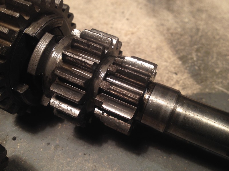

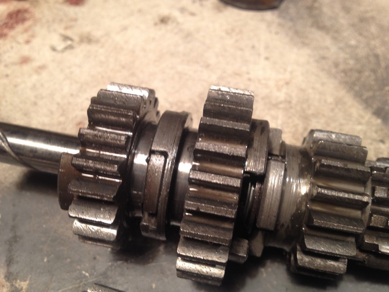

Всем спасибо за советы. Еще вопрос. Разобрал коробку. На некоторых зубцах есть такие вот "царапины". Это критично или нет? Думаю, стоит ли покупать новые шестерни или эти нормально ходить будут?
Спасибо.

я б поменял) некоторые конкретно под изношенны.. скорости "дергаться" потом будут

Лучше поменять

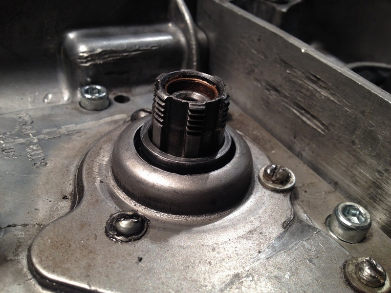

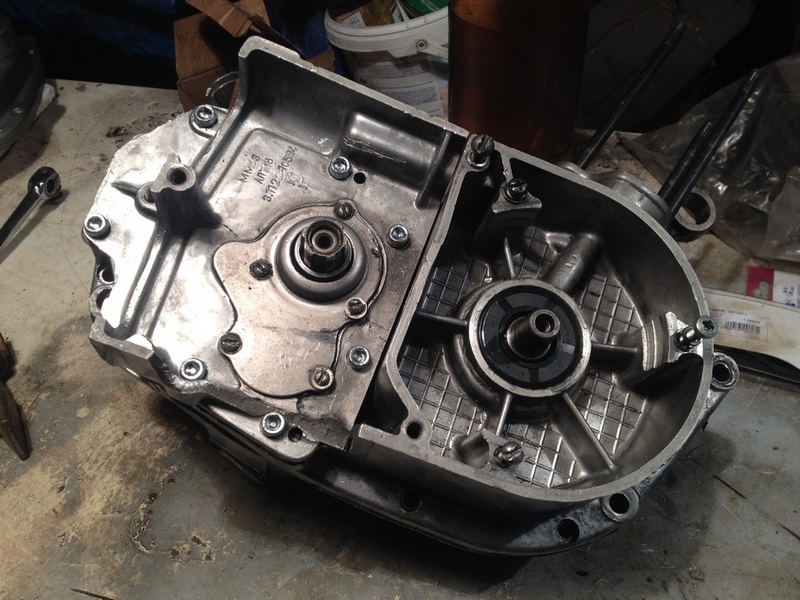

парни, нужна помощь. собрал коробку. купил болты под 6 гранник, закрутил все, красиво ;) но! вал туго вращается. открутил малек болты, вал ходит свободно. зажимал не сильно. в чем может быть проблема? что не так собрал? ;)
p.s. все подшипники вровень, стопорные кольца и тонкие шайбы стоят (по 2 шт на каждом подшипнике). прокладка тоже есть.

и еще. проставка, которая на вал звезды одевается, она вровень должна быть или выпирать? ;) У меня выпирает на пару мм.

Должна выпирать,звезда в неё впирается.

по тому, что вал туго вращается, думаю, что подшипники плохо запрессовал. буду разбирать. но если кто чего подскажет, буду рад ;)

Ф.з, капни масла туда) может, притрется. а хруста никакого нет? шорканья типа?
по схеме посмотри, может не правильно собрал
