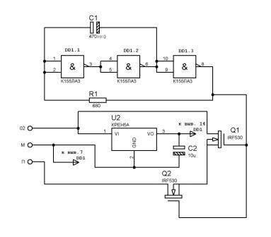

Вот собрал, пока что так, на скрутках. Сразу заработало. Транзисторы впарили IRF540N, сказали что такиеже. Дома обнаружил что переключаются они от 10В. Нужны именно IRF530, переключаются от 2-5В. Если сделать плату, получится довольно компактно. Подключается все к родному разъему. Рабочее напряжение 5-17В. Работает как от постоянного так и от переменного напряжения. Нагрузка любая, вплоть до короткого замыкания. Частота мигания регулируется подборкой резистора или конденсатора. Для надежности можно еще диодный мост поставить перед стабилизатором.
Транзисторы и стабилизатор желательно на отдельные теплоотводы поставить.

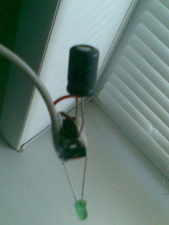

Фотка, качество плохое, потому что девайс маленький, я паял все напрямую между собой, без платы и без проводов, хотел вставить в корпус и залить клеем. Там как раз снизу светодиод висит, резистор не ставил, потому что все работает от зарядки +5В(провод сверху).
Прошу прощенья за такое исполнение, но нет ни времени ни денег чтобы травить плату и паять на нее.

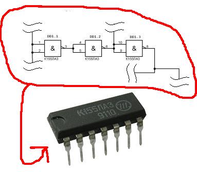

ZeeLog, обьясни 3 к155ла3 на схеме - это 1 к155ла3 на самом деле или 3 к155ла3 соединенные, как показано на схеме?
И самое главное: где выходы 14 и 7?

В одной микросхеме 4 элемента

Микросхема одна, просто на схеме она разделена на три логических элемента, смотри номера ножек.
Посмотри http://www.chipinfo.ru/dsheets/ic/155/la3.html

На схеме показано что контакт 3 соединен с 4 и 5, 6 с 10 и 9.
Их надо и вправду замыкать?

Да, все соединять по схеме.

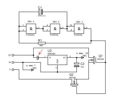

Не забудь диод поставить перед стабилизатором. Я на первой схеме его не нарисовал. Диод любой например Д814 будет в самый раз, с запасом.
И конденсатор C2 чем больше, тем лучше, минимум 10мкф, как на схеме.

А можно первый кандер 470мкф 10В?
И второй на на 220мкф 10В?
А и еще можешь сказать аналог Д814? (желательно импортный)

Да, конденсаторы подойдут. А диод ставь любой какой у тебя есть, там это не важно, нагрузка на него небольшая. Большой ток проходит, когда конденсатор С2 заряжается, но это так быстро, что диод нагреться не успеет.
