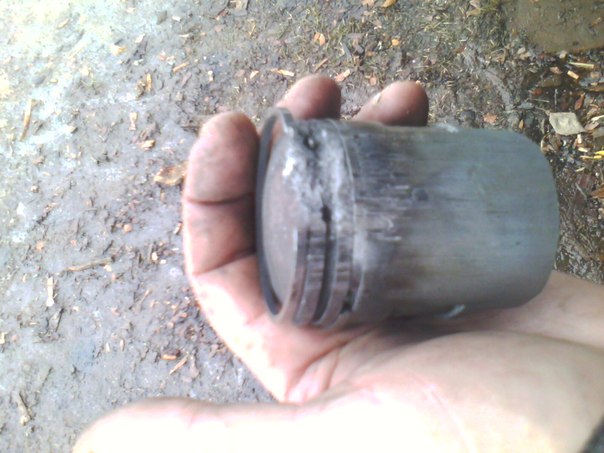

перебрал снова весь двиг . Левый сальник раскис и вывернулся . Поставил еще старее годами . Из закрамов от восход 2 . Деревянный но почти новый . Пружину натянул и поставил как должно быть при заводе -Манжетой к корзине . Проблема исчезла . Собрал весь двиг на прокладки из кожи тонкой , подложил шайбу между 203 подшипником и первич валом - перестала вылетать вторая передача иногда . Заглушил два лепестка совы -потерял верха свыше 5.5 но низа просто прелесть ,шикарно по лесу на низах . Отпустил ниже задние амо что бы не тянуться ногами в пропость когда едешь между колеёй от лесовозов . Через бревна прыгать не собираюсь и не вижу смысла легкий мотоцикл задирать , ибо застрять на нем нереально .и кстати парень был прав что цинк растопчет на цапфах... На вторичном валу под 104 стоит монолитно. . Цапфы разрешил точечно контактной сваркой через жесть консерв... . поехали вдвоем за 8 км . Валим по *серпантинам* Урала очередная затяжная гора 10 градусов протяженностью километр -шли на 3й потом на второй на 5000 оборотах и прогарел Китай! поршень начиная со стыка первого кольца . Все было обильно в масле но . Поставил оригинал и еще старее кольца ,повторил заезд и все хорошо вышло-вывод напрашивается сам.

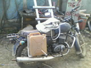

Re: (машина времени) будущий мейнстрим тюнинга
Нормально так, расскажи поподробнее, на чем держится канистра?
шлем , да , КОсмиче с кий.в таком Гагарин летал. Езжу по Уралу , по бывшим военным базам и мертвым деревням и брошеным Це рквям . .подземным городам . Просто на выброс в лес на пару дней . Но это уже другая история . УвыНет фотоаппарата что бы показать . . . Но пробеите хотя бы Бжрк Пермь (звездный) . В жж о нем парень пишет хорошо . Будет ясно . . Канистрв Ссср встала как в литую на сетку от холодкльника . Вставляется и вытаскивается быстро. Сверху пару шнуров . Перевес не чувствуется на бездорожъе . Там резерв 7 литров . . . Насос масла отключил потому что доверия мало когда далеко от дома . Все остальное не подводит (тьфу х3). Только как то воздух начал глотать между клапан и картерTT70RUS писал(а):Нормально так, расскажи поподробнее, на чем держится канистра?
я те чуть позже сделаю фото крепления . Хорошее получилось . А то военная20 литровая слишком много и шумит . Эта идеальна для тактических целейTT70RUS писал(а):Нормально так, расскажи поподробнее, на чем держится канистра?
