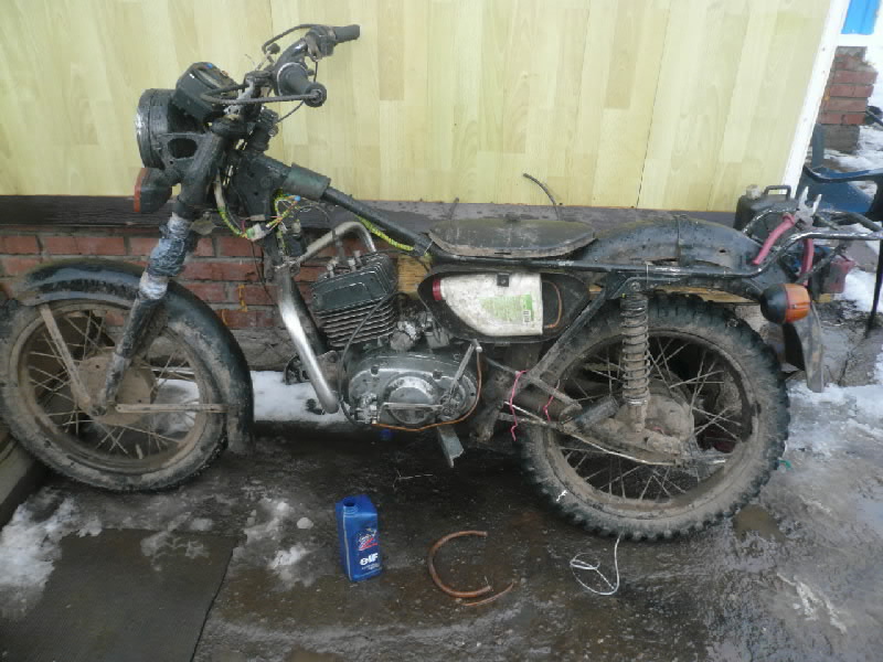

привод от болта кв через головку на 17 . В нее палочка а она в дырочку в валу насоса . Все понятно вроде . Езжу на чистом бензине . Поломки мелкие не редко . Но это плата за кроссовый режим езды . Зима нас не отпускает
грязь . Снег дождь снег лед . Гараж затопило . Так что полевые условия пока что. Пешком по грязи ходить очень не хочется. Скоро покраска ,пока пыли нет

и так. В чем же преимущество раздельной смазки?! Топливо лучше проходит через отверстия в карбе и лучше дробится (вязкость меньше) . В кс смесь летит легче,масло лучше оседает на деталях потом уже разлетается от кв по гильзе под поршнем и выработавшиСь и нагревшись протекает в кс . А значит . ИзначальНо масло поступает гораздо вязче и это дает более стойкую плёнку между деталями . В издеале нужно бы поставить двойной газ что бы тоже дозировать масло но я выбрал средние показатели . 1к40 . Дорогое масло сделаю 1к 33 а то и к 50 . . ТестиРую на мгк 14м . Оно среднее по качеству для тихоходных не форсированых двигателей. Кстати на полный газ насоса он подает сто грамм на литр и это при спокойной езде . Тобиш я литр бензина высаживал не постоянно в полный газ. Округлить можно до 60 грамм на литр а это означает его можно поставить на пс или любой другой пепелац. Прикол в том что на ямахе он стоит через зубчатую передачу и в двое медленнее вращается чем кв . . .

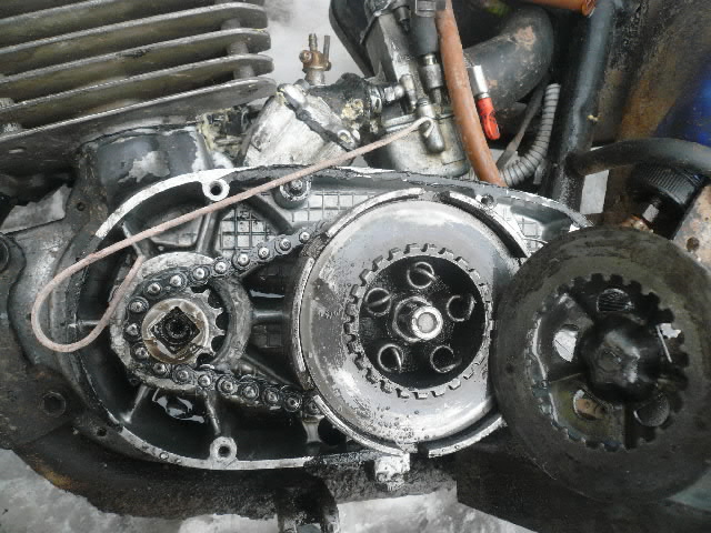

спасибо что предупреждали что минск не собирается на герметик ! Поставил прокладку из тонкой кожи куртки под крышку сцепления и радости то радости )))если раз болты ослабнут где нибудь что держат крышку то герметик начинает потеть потом капает . Три раза снимал крышку и три раза Мазал . Жду когда подойдет крышка кпп .. .

Да вроде левая крышка на герметик-то нормально собирается, главное хорошо намазать и затянуть

Ну уж нет, я убедился - герметик не надежен, он как кисель становится и начинает вытекать ото всюду. Лучше всего прокладка из паронита, смазанная перед установкой маслом.
Со временем она *прикипит* и будет держатся отлично (Я например на левой крышке от старого хозяина старую проклаку из паронита ножом отодрать не мог. Так сильно пригорела, зато ничего не текло)

правильно мыслишь. Лучше все на прокладки .лучшее это кожа она многоразовая или Хотябы бумажные а4 типа если плоскости идеальные. Я в очередной раз убедился что фирма АВРО становится как кисель со временем от мазуты . Нет пока притензий к отечественному белому в сине белой упаковке . Главное срок годности что бы был и не был переморожен зимой . . Этот черный засох и вроде как выглядел молодцом Но везде где был нанесен отвалился и увеличил объем став при этом как козявка . Еще можно рекомендовать Виктор Реинс - серый . Я его в самые ответственные места наношу ..но не надо лучше на минск Лепить герметик . У меня под цпг отлично держит простая бумагаkolxozbiker писал(а):Ну уж нет, я убедился - герметик не надежен, он как кисель становится и начинает вытекать ото всюду. Лучше всего прокладка из паронита, смазанная перед установкой маслом.
