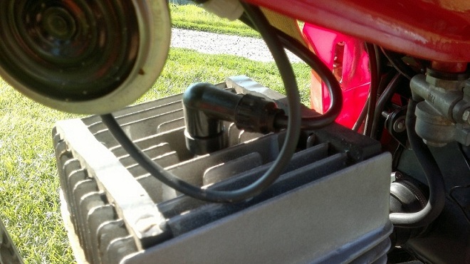

Показалось нет искры начал прозванивать приборчиком, оказалось бронепровод в порядке, не прозванивается сам насвечник (наболдашник), пока соеденил бронепровод намотав его на свечу. Приеду куплю новый бронепровод. После езды свеча черная. Опустил иглу на одно деление. Сейчас включив первую скорость начинаю разгонять двигатель захлебывается и глохнет. Наверное заливает. Но странно я ведь наоборот отпустил иглу (фиксатор поставил на деление выше). Ничего пока не пойму. Больше пока не получилось покавыряться-уехал в командировку.

Последней проблемой на 50 киллометре пропала искра. Начал прозванивать, бронепровод прозванивается а насвечник нет, купил в мотомире на молоково насвечник за 40 руб и искра отменная. В общем пока занимаюсь стройкой катаюсь совсем немного, старшего в садик-из садика, в магазин, да по деревне и окрестностям немного со старшим катаемся.

Поменял насвечник 40 руб т.к. заводской литой не прозванивался. сейчас искра хорошая

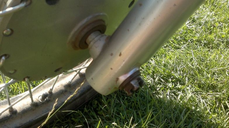

Парни у меня два вопроса
1) Правильно ли у меня собрано слева от колеса, т.е. правильно ли стоит втулка? и должен ли сальник быть чем то закрыт?
2) Когда завожусь первый кик меня сильно пинает, со второго заводится. Если я ставлю зажигание чуть раньше перестает заводиться а чуть позже начинает пинать еще круче, подскажите это нормально?

Собрано правильно!
