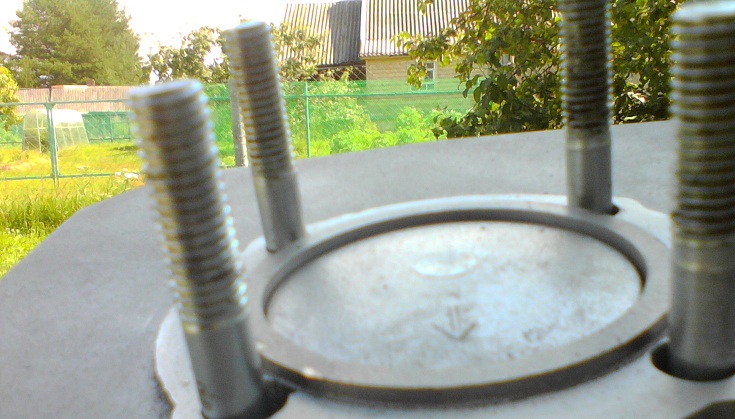

Привет всем.вопрос .купил цилиндр китайский.туда поставил поршень яб 100.в нижней точке на выхлопе вровень.а верхняя точка поршень не доходит 1 мм.как быть точить с верху гильзу.или не чего страшного можно ставить.под цилиндром стоят прокладки 2 мм.фото

У меня тоже китайская поршневая, TMMP вроде. До верхней мертвой точки тоже поршень немного не доходит. Ставь, так и должно быть.

если так поставить увиличиться камера сгорания и неммого упадёт мощность двигателя расход бензина тоже немного увеличится

--- писал(а):У меня тоже китайская поршневая, TMMP вроде. До верхней мертвой точки тоже поршень немного не доходит. Ставь, так и должно быть.
нет я подточил на круглеше.и под низ прокладку 1.5мм.и поршень яб 100.ну посмотрю как заведу.
вот головку тоже на круглеше точить надо.или забить :D
