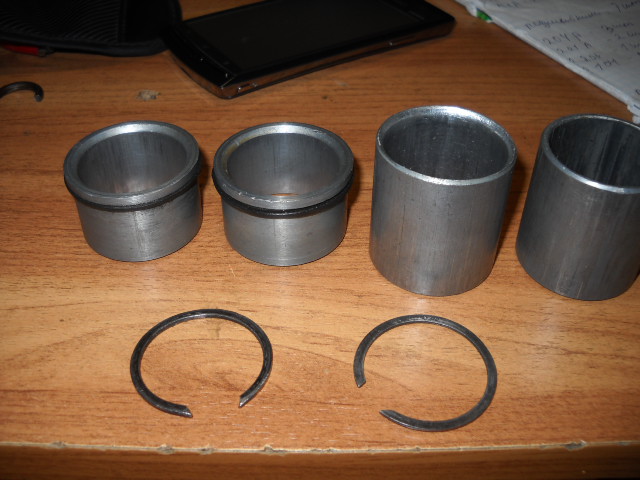

Подскажите пожалуйста размеры втулок (3.115-30123A Втулка верхняя, 3.115-30120A Втулка нижняя) хочу сделать у токаря! Из чего лучше сделать материал ? Или проще заказать? Если заказать то подскажите где! Собираю заказ на "мото 18" нашел там только сальники.
И еще один вопросик где взять или сделать стопора (3.115-30124A6 Кольцо упорное) которые держат нижнею втулку?
П.с Ездию почти только по асфальту так что что Минская вилка хлипкая не мешает!
Схема вилки - http://www.autoopt.ru/auto/catalog/moto ... -11212/32/
втулки и стопора

a sto s stoporami na kartinki bigladit bpolne bodrimi.a btulki dolzni bit na zakaz b internetnih moto magazinah,takie ze idot i na 3.112 bilku.

Стопора постоянно срывает они слители один раз когда от га... Полиции уходил, их там смяло хорошо поровнял теперь не держатся.

probui naiti bu peredneiu bilku minska,a tak bratli stopori prodajutsa b internet magazah,bil gde to topik b razdele poleznie adresa,s mnogimi intennet magazinam gde zapcasti ot minska moznpo kupit.http://www.minskmoto.ru/viewtopic.php?f=14&t=8" onclick="window.open(this.href);return false; vot nashol ishi tam tebe nuznie adresa i detali,udaci.

Размеры только такие есть(фото ниже)

zavtra sfotkaju est umena v knige certezi etih btulok.
Quattro power
Re: Размеры верней и нижней втулоки или где купить эти втулк
Стопорный кольца можно купить в магазине автозапчастей или в метизной лавке.

Bot certezi etih vtulok,klikaite na foto,budet pobolshe :D neocen kvalitavnie no raz meri procest mozna,i est material ot cego sdelat ih toze napisali.

Спасибо большое. А из какова материала cделать не подскажите ? А увидел написано бронза, а из стали если сделать?

statno idot brodi bi iz kokogo to splava alumunija ,no bronza v razi luche aluminija,ja bi sovetoval bsjo taki bronzu dolshe zit budet btulki.

Ни в коем случае не вздумай делать втулки из бронзы!!! Бронзовая втулка сожрет пару трения в момент! Только алюминий!

a iz stali nerekomenduju budut teret trubu amortizatora,tak kak stal ocen zostkii material,aluminii ili bronza iz etih materialov toka sdelat.

criss90 писал(а):a iz stali nerekomenduju budut teret trubu amortizatora,tak kak stal ocen zostkii material,aluminii ili bronza iz etih materialov toka sdelat.
Бронза сожрет трубу амортизатора. Как правило, бронзовые втулки используются в парах трения по стальным цементированным деталям. Труба амортизатора при изготовлении никакому поверхностному упрочнению не подвергалась!

No est ze bsakie vidi bronzi,tam na certeze toz ukazano material bronza ocs 5-5-5 eto kakoito splav ane cistaja bronza,cistaja da, trubu sotrot nafig oc bistro.
