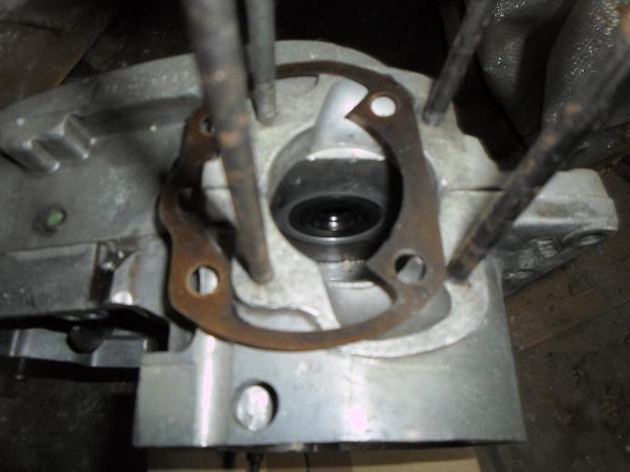

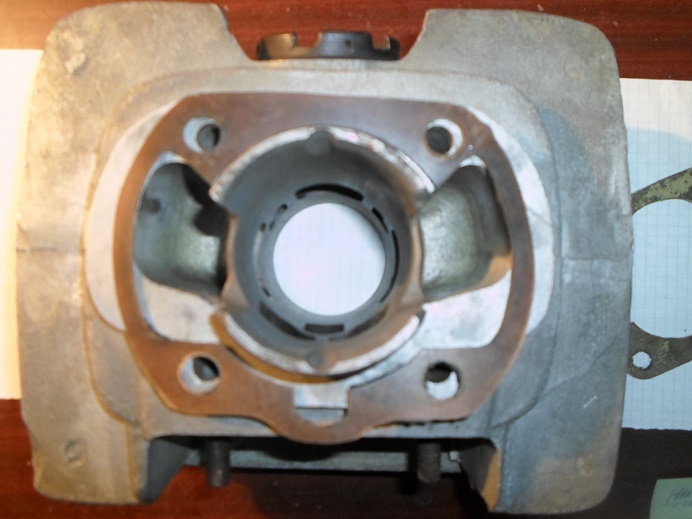

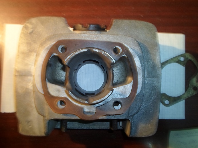

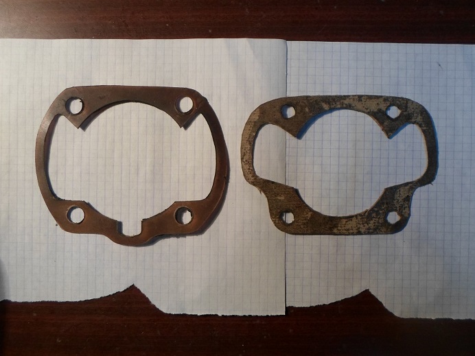

Примерялся когда-то, но потом поршень родной нашел и забил на это дело.
Картера на снимках нет, но прокладка под цилиндр видимо соответствует ему по размерам, точно не помню.
( если речь о моторе 3.221 ) На снимках прокладка от Совы, Минска 3.221 и цилиндр от него же.

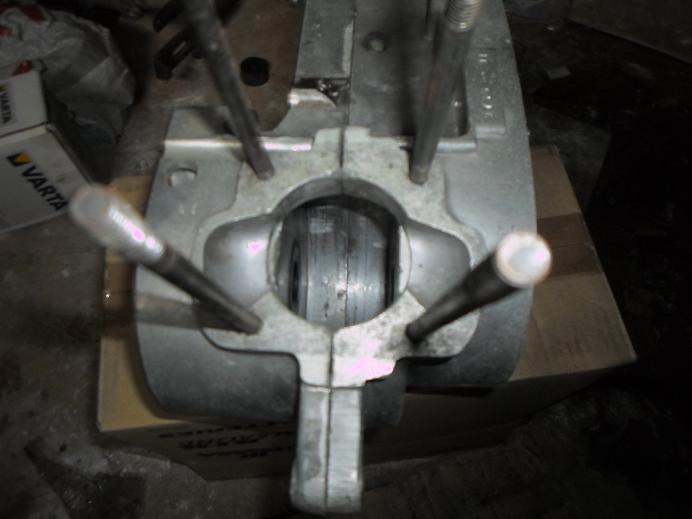

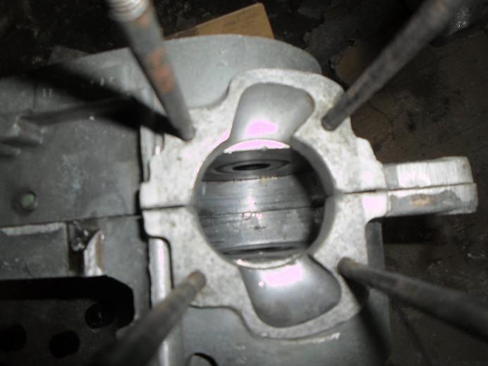

Нашелся картер 3.221, прокладка от Совы на шпильки не лезет, поэтому сфоткал ее рядом с горловиной.
в том то вся и соль) чтобы по-сути мотор остался "минским", дабы на ТО и у гаишников вопросов не так много было)
