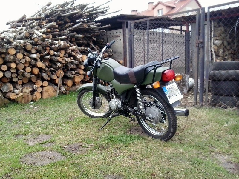

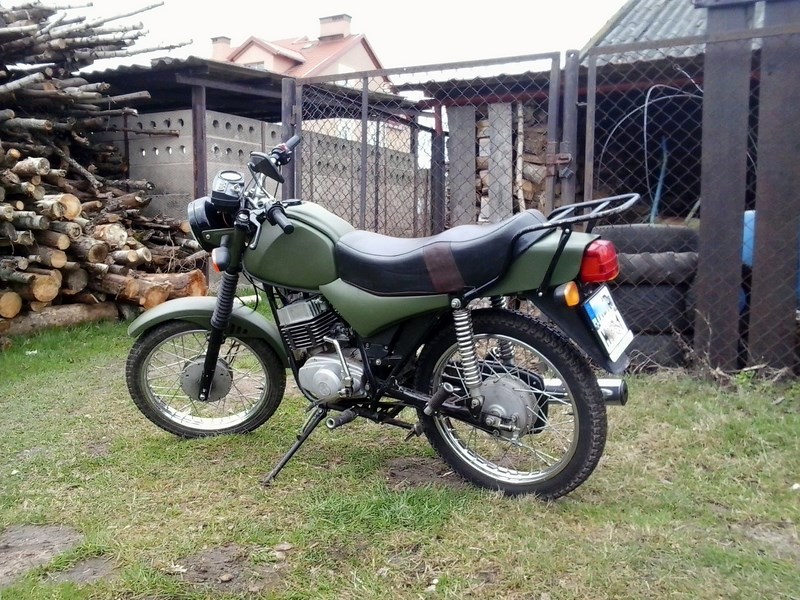

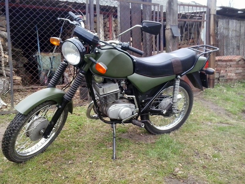

Здравствуйте.
Я живу в Польше в Бранево. Я купил лидера Минск в прошлом году. Я его починил, и теперь он выглядит как картины. Мы в Польше редкие мотоциклы. Более популярными являются слабые китайские мотоциклы. Но я всегда любил Минск и искал для того, чтобы быть восстановлены. В Польше, это очень трудно купить для минских частей. Текст письма по Google Переводчик - извините.
- 2015-04-03 10.25.12 (Kopiowanie).jpg (205.55 КБ) 4217 просмотров
- 2015-04-03 10.25.03 (Kopiowanie).jpg (204.07 КБ) 4217 просмотров
- 2015-04-03 10.24.54 (Kopiowanie).jpg (195.26 КБ) 4217 просмотров

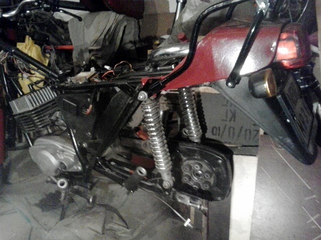

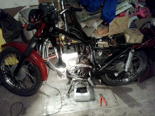

На снимках после обновления.

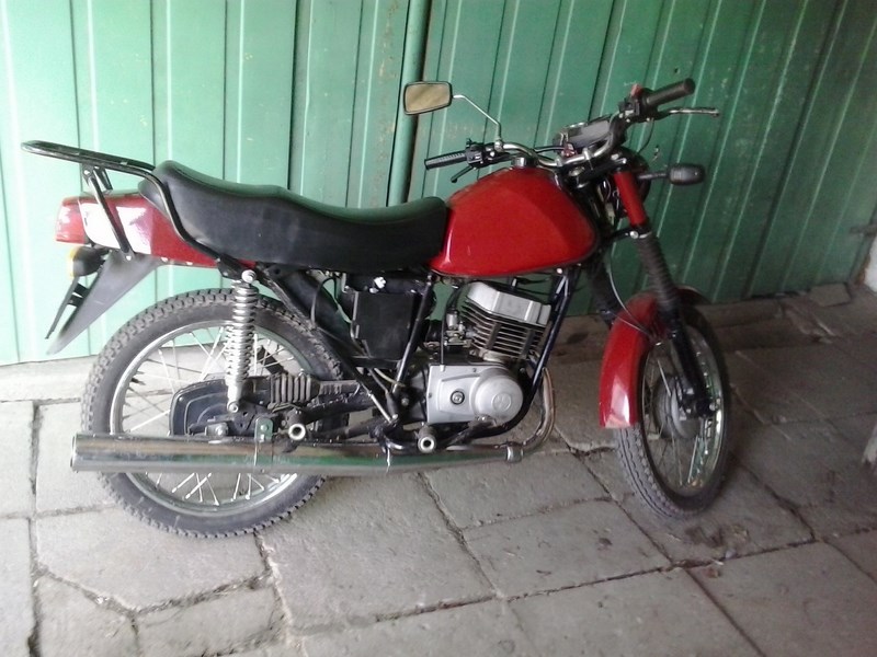

Перед ремонта был следующим:
- Я снял Нагар. Замена шерсть.
- 2015-02-08 12.28.05 (Kopiowanie).jpg (99.92 КБ) 4197 просмотров
- Я заменил сцепление в MZ ETZ 150 намного сильнее.
- 2015-02-01 12.13.59 (Kopiowanie)[1].jpg (92.98 КБ) 4197 просмотров
- Это было сразу после покупки.
- 2015-02-08 13.07.49 (Kopiowanie).jpg (98.98 КБ) 4197 просмотров

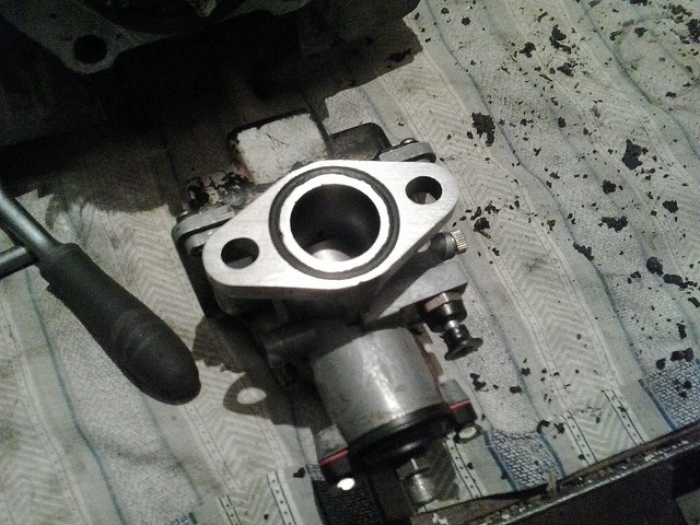

Карбюратор ремонт
- В конце новой батареи.
- 2015-04-04 16.57.48 (Kopiowanie) (Kopiowanie).jpg (101.14 КБ) 4196 просмотров
- Так выглядит готов к покраске.
- to minsk (Kopiowanie).jpg (164.89 КБ) 4196 просмотров
- Карбюратор ремонт
- 2015-02-28 15.58.55 (Kopiowanie).jpg (103.76 КБ) 4196 просмотров

А есть фото задней покрышки!? Что то она мне очень нравится )))
Mariusz
- Сообщения: 10
- Зарегистрирован: 06 апр 2015, 23:14
- Мотоцикл: Minsk Lider
- Откуда: Polska, Braniewo
Re: Minsk LIDER MMV3 3.1135
Это заднее колесо:
http://www.oponeo.pl/dane-opony-motocyk ... f#82824886" onclick="window.open(this.href);return false;
- PAWEL2000
- Сообщения: 1949
Хорошая дорожная резина..Mariusz писал(а):Это заднее колесо:
У меня сербская стоит..

Что за карбюратор?
- PAWEL2000
- Сообщения: 1949
К2401 по моему... Или нет?hawal писал(а):Что за карбюратор?

Именно 2401.К2401 по моему... Или нет?
Mariusz
- Сообщения: 10
Оригинальный K2401 белорусский, китайский замена не работает.

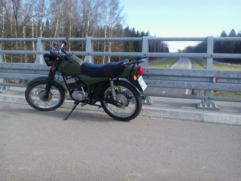

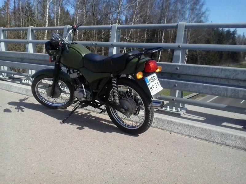

Ну, мотоцикл готов. Сегодня я поехал 70 км. Мотоцикл написал безупречно. После возвращения даже в качестве контроля, скрученных свечи зажигания - был цвет кофе с молоком.Коробка передач, которые можно извлечь. Загрузка думаю, что есть, потому что батарея была перед отъездом и по возвращении 12,3V 12,8. Ну и фото
- 2015-04-12 11.10.36 (Kopiowanie).jpg (145.3 КБ) 4170 просмотров
- 2015-04-12 11.10.05 (Kopiowanie).jpg (185.11 КБ) 4170 просмотров
