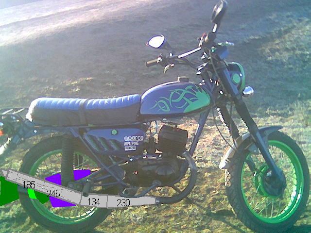

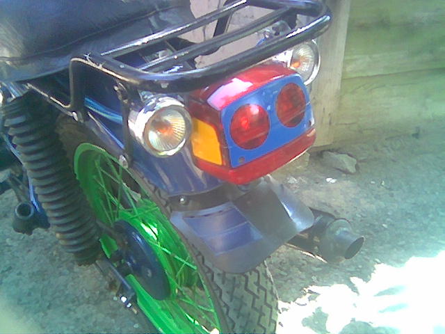

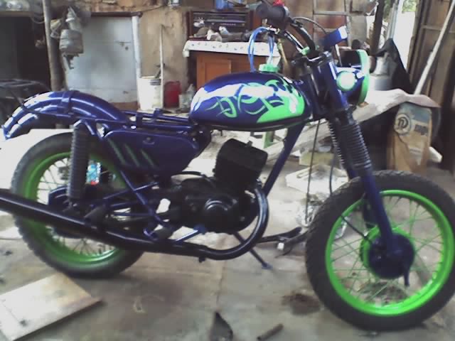

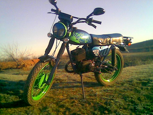

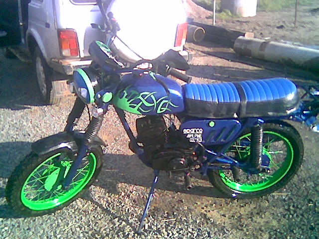

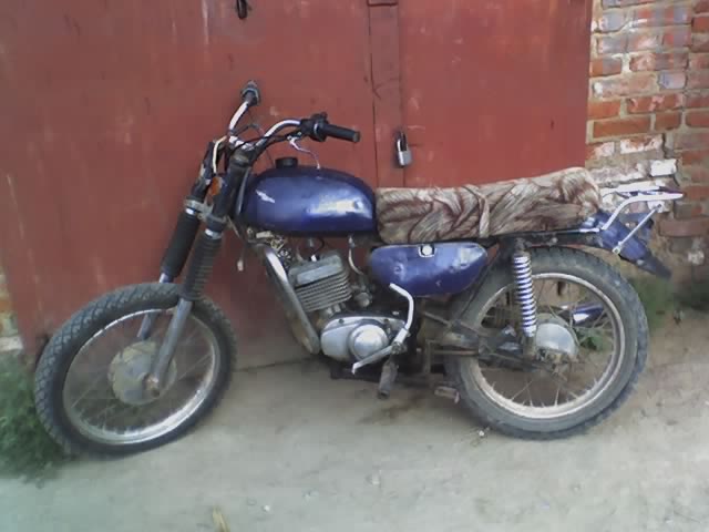

Этот минск я приобрел три года назад , просто не риально в убитом состоянии , кое как до дома доехал 3 км ,

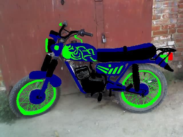

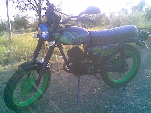

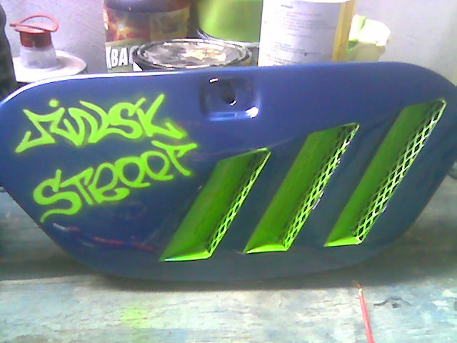

Полностью разобрал его, снял первым делом дуги ,прорисовал новый дизайн внешнего вида на компьютере пошел процесс приварил новую боковую подножку от восхода на раму только немного переделав ее из тонкостенной трубки сужающиеся на конус ,пропилил боковинки , сделал жабры с сеткой . Основной цвет мотоцикла выбрал синий металик ( рапсодия) дополнительный ярко зеленый , салатовый двигатель вместе с глушителем покрасил в черный цвет . для лучшей теплоотдачи.
Вилка на нем стояла восходовская пришлось ее только перебрать поставить явские пыльники ,и подрезать флажки которые крепят фару , чтобы она была поближе, как бы собраннее, с зади амортизаторы ижевские , спрятал их гофрами от ижевской вилки чтобы не портели вид да и пыли меньше глотали. :) поставил на зад широкую явскую резину , кое как я ее туда впихнул зазоры между подвеской по 1мм , с пререди стояла новая с прикольным протектером , повезло досталась с мотоциклом.

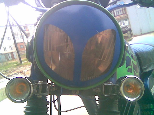

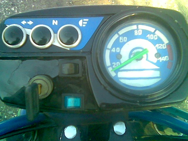

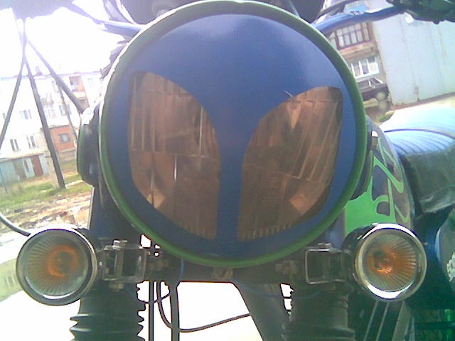

На спидометр решил сделать какую нибудь прикольную наклейку , выбрал более подходящую с игрушки НФС2 немного изменил , использовал светоотражающую бумагу синих и белых цветов (посчастливилось работать в дор службе) :D получилось довольно не плохо ,на фару тоже решил сделать глазки , прорисовав предварительно на бумаги и выбрав более подходящие , на Лидировский стопак тоже наклеел в виде 2 кружков . ручки сцепления и преднего тормоза использовал от ижа согнутые.

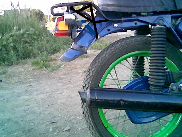

На обрезанное заднее крыло приделал козырек от старой каски , так смотрелось на много лучше ,в перед купил пластиковое крыло, немного пришлось его обрезать слишком оно широкое было не вписывалось в дизайн.
Поворотники сделал из хамилеоновых противотуманок поменяв на них стекла на прозрачные и лампочки на желтые 5 Ватные без цокольные .
Сиденье обшито на заказ , синим и черным заменителем кожи.
По электрике :
Проводка у меня наверно в полтора раза больше чем на стандарте, установил акамулятор сделал зарядку скачал где то с инета , по мойму на зид делали , поставил реле поворота от ваз 2108 чтобы поинтересней моргало, даже аварийка была, одно время у меня даже воздушный сигнал стоял , стояла светодиодная подсветка спидометра, подсветка двигателя , боковинок пропиленных
По двигателю:

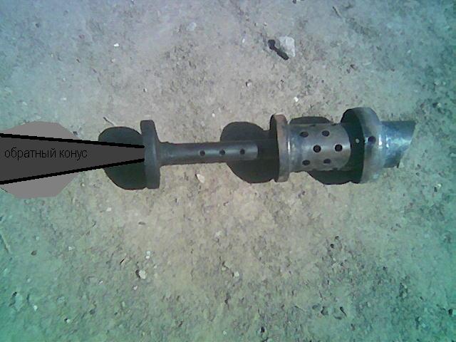

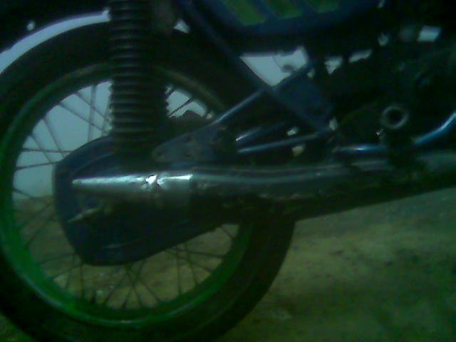

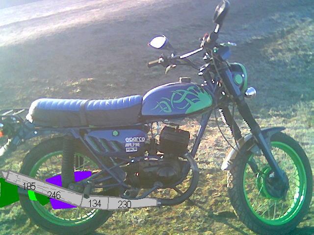

Грамотно собранный , расточен цилиндр установлен поршень с узкими кольцами ,зделан резонатор на выпуск ,доработан стандартный глушитель ,приварен внутри обратный конус со стингером размеры на фото. переделана заглушка на выходе большего диаметра за основу взял планетовскую с 5ки , конструкция получилась разборной, глушитель прямоточный но не громкий , на заглушку намотана стекловата сшитая!"
Мотоцикл этот 91 г.в. затратил на него порядка 10000 р , сам мотоцикл купил за 2000 р
Ездил я на этом мотоцикле 2,5 года не влезая ни куда , месяца 2 назад продал его какому то пионеру
его убили за неделю сейчас он даже помойму не ездиет, до слез жалко !!" :cry:

нАСТРОЕННЫЙ рЕЗОНАТОР ВЫПУСКА

Расскажи как так сделал бардочки???
Crewl
Сообщения: 92
Мотоцикл: Минск кроссовый
Откуда: Астрахань
Re: Минск Street
Сообщение Crewl »
Разметил, пропилил болгаркой, согнул , вырезал из метала дополнительно треугольнички по бокам приварил , обработал швы , зашпатлевал покрасил"

Сколько сантиметров отрезал заднее крыло не замерял , брызговик как я уже писал о старой каски, козырек!"
