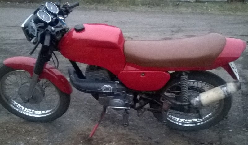

Хочу посоветоваться, вообщем мне предложили сделать на минск резонатор из черного листового метала 1мм за 650 грн.(2000р.). Есть ли смысл такой заказать новый, или же лучше купить б/у ?
Еще в чем разница делать из черного листового метала и нержавейки?

А самому сделать не? Б/у вряд ли найдешь. Разница в том что нержавейка не ржавеет. Но Сколько людей делали себе резонаторы с холодильников простых ездили и горя не знали. А нержавейка для понтов, её можно напи**** наполировать и она блестеть будет...

Стандартный б/у рассчитан под определенные фазы(впуск,выпуск, продувка)и на определенный диапазон оборотов, в котором он работает. Если брать б/у то свою цпг нужно будет подгонять под резонатор, иначе эффект от него возможно, будет мизерный, а то и вообще негативный...
Под заказ, можно сделать резонатор под себя, то-есть под основные условия эксплуатации, при условии что у мастеров руки ...., а то можно в валить денег , а результат на копейки(((
металл желательно 0,8мм

Мы переделывали с ЧЗ резонатора
https://www.youtube.com/watch?v=JEmgNHe7bU8" onclick="window.open(this.href);return false;
https://www.youtube.com/watch?v=c5TxRvYCC5M" onclick="window.open(this.href);return false;
металл 0,8мм, работает резонатор с 4500-5000 об/м, на средних оборотах есть незначительный провал(до 4500)
резали по заводским швам и крутили ... по месту, вышло так
глушитель еще в процессе, все покраситься термостойкой краской...
