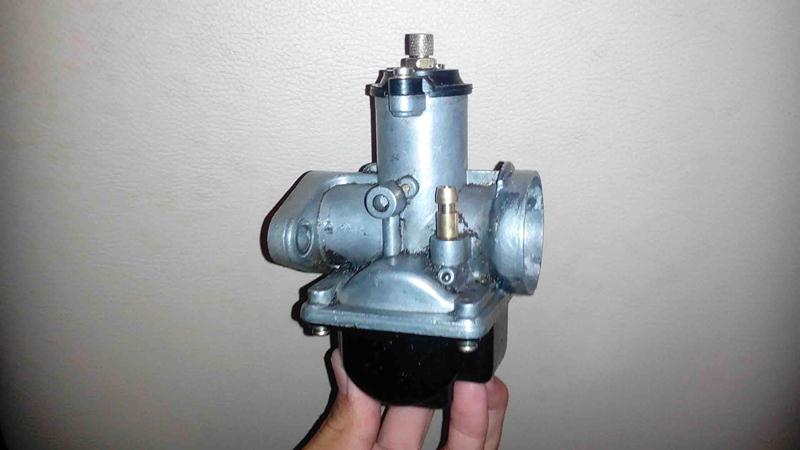

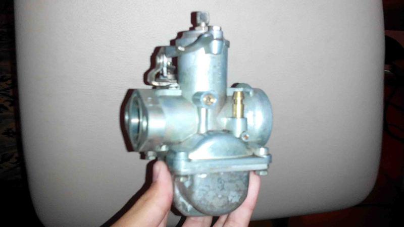

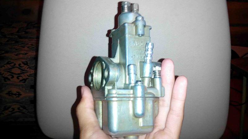

Мне друг посоветовал поменять карбюратор, говорит "это подделка, поставь другую, сразу ощутишь мощь", посмотрим)
Короче в гараже есть К-65С (СССР), насколько я знаю с нее не заводится. И еще старый К-2401 (Белоруссия), это самый родной карбюратор этого мотоцикла)), незнаю работает ли он.. Спросил отца: "почему ты его поменял?", а он говорит: "что-то потерялось с карбюратора". Я перебрал его, и был удивлен качеством работы, и карбюратор очень тежялый, нежели китайский К-2401. Все проверил, все на месте!) не знаю что он говорил.. НО, решил все-таки поставить))) Поставил. Ну завелась сразу. И движок начал показывать всю свою мощьь!! Радости не было предела!!))) Просто летел мотоцикл!)) Сама была отрегулирована. А отец удивился..) Вот фотки
СССР-овский К-65С
СССР-овский К-65С

Белорусский К-2401

Китайский подделанный К-2401

Беларус 2401 хороший у тебя, из первых.
