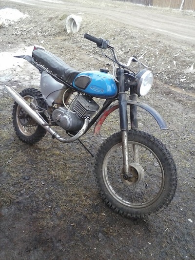

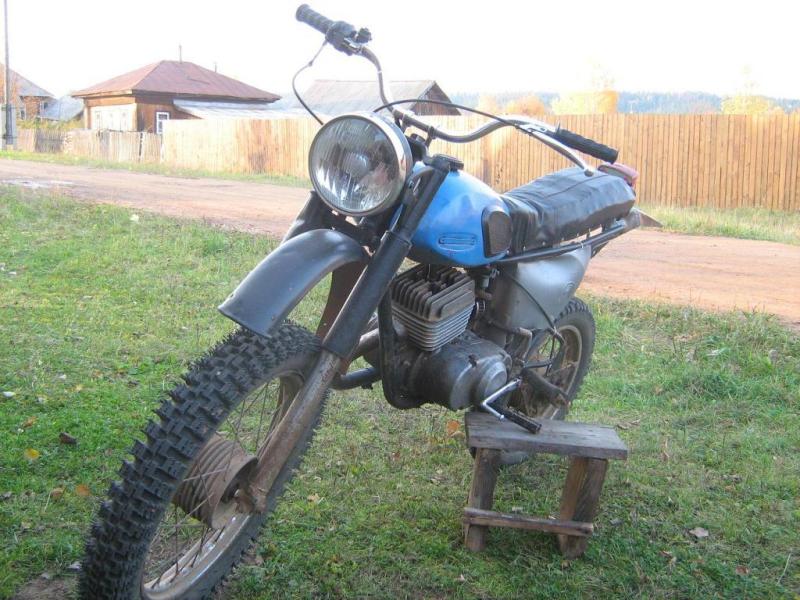

Вот смотрю я на ваши тачки и тоже решил поделиться.
Был у меня когда-то тоже Минск. Был он не в оригинальном состоянии, поэтому я легко его "заэндурил", потому как являюсь любителем помесить грязюки. Минск мне нравится своей надежностью, легкостью, неплохой тягой на низах.
Вот что из этого получилось

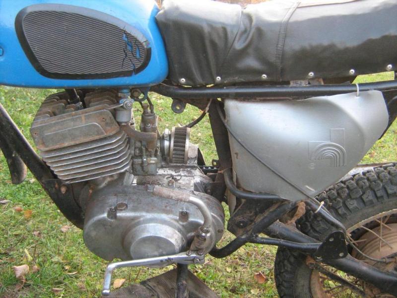

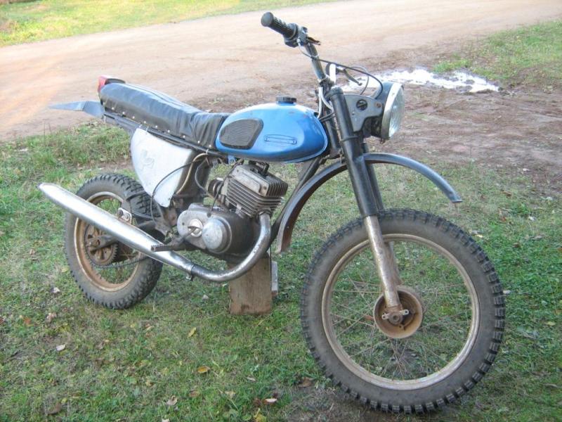

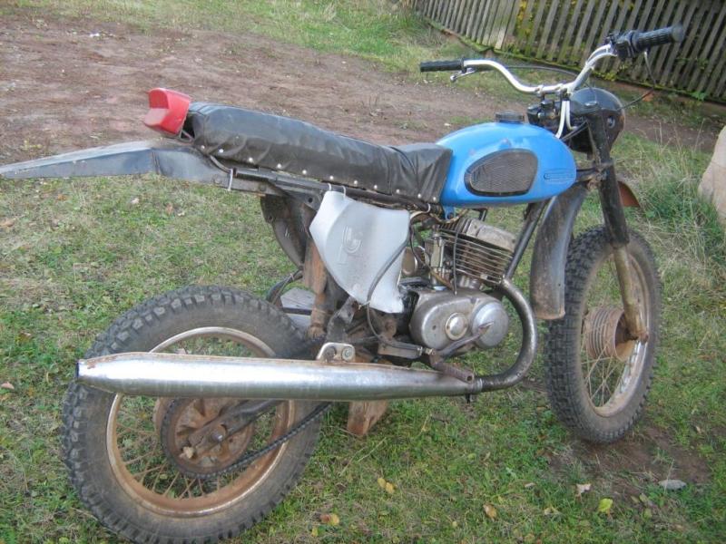

Заднее колесо 16" от Восхода или Явы и тормоз видимо тоже от неё.
Переднее колесо 19", от какого-то эМика. Резины эндурной тогда не было в свободной продаже, поэтому поставил что нашлось.
Чуть позже у него появилась боковая подставка и табуретка больше не использовалась :D
Цилиндр был запилен по "поджатому стандарту", более с ним ничего не делал, меня и так устраивало, обороты развивал чуть больше чем стандартный.

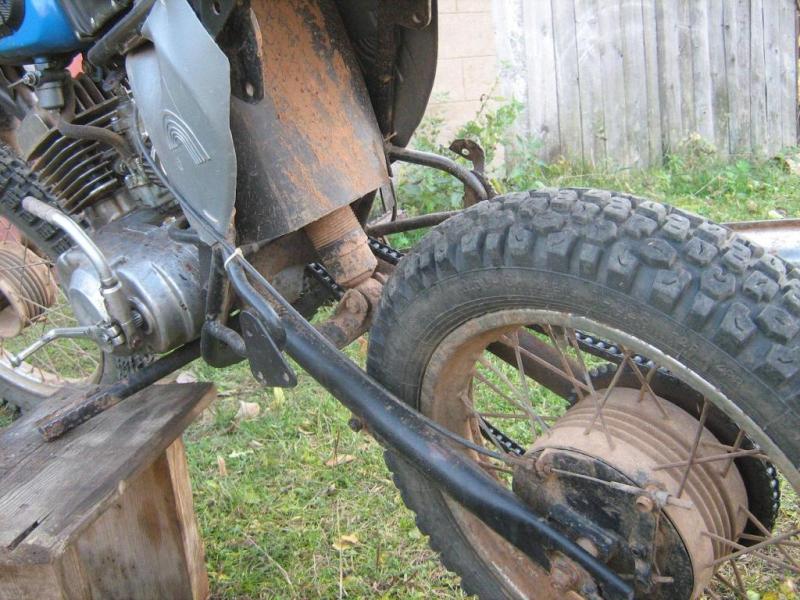

Передняя вилка от Восхода, задний амортизатор сделан из жигулевского и пружины от тракторного сидения, подобранной в чермете. Маятник удлинял следующим образом: обрезал родной, оставив где-то 5-7 см. На эти обрезки одел удлиненые перья, изготовленные из толстостенной трубы подходящего диаметра и оделись они как раз плотненько. Обварил всё это дело и приварил перемычку с креплениями амортизатора.
Крыло переднее стандартное от ММВЗ-3.1121, на самодельном кронштейне к траверзе, заднее крыло самодельное из листа железа 1,5 мм. Задний фонарь от старенькой Явы.

Слепил из того что было. Я свой так же собирал.
Re: Минск у Ромыча (был)
Неплохой был) Резонатора ему не хватало)

Резак бы ему, и в довесок вилку длинноходную и монстэр)

мне бы на запчасти ))) покрышка зачет!

Чегойто на запчасти то? Если б он был, то на нём можно было б жогать и жогать, но нету. :)
А покрышка задняя - туфта, передняя гораздо злее.

Да, внесу свои 5 копеек.. У дядь Саши на Минске стоит такая же, только на 18, вообще фигня, но лучше стандартной)

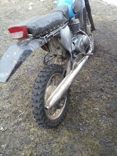

Ребяты, я опять с вами!
Вернул себе своего Минска. Уже три года как снова юзаю.
Особо ничего нового, кроме задней покрышки. Ух злая! :)
