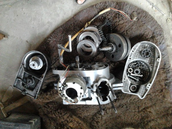

Все началось в том году, когда я купил двигатель не комплектный, и поехал искать в деревню запчасти на него что б собрать
- meUk2lwg4qE.jpg (74.9 КБ) 4035 просмотров
