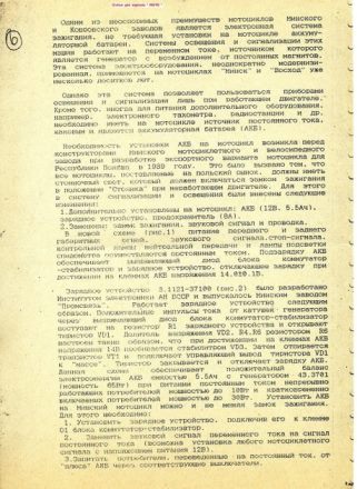

На форуме присутствует описание зарядного устройства д/Минска 3.1121-37100.
Собрал такое( на фото ниже,там же схема и описание).
На АКБ 5,5 А.ч.зарядку выдаёт. При испытании, правда U=12,7в , хотя на
резисторе R6 (подстроечнике)пришлось выставить 69,4 Ком, т.е. баланс
как бы , есть для такой ёмкости батареи. Но у меня, для питания сигналки
стоит меньшая-1,3 А.ч.
Вот при её проверке на зарядку картина иная: идёт явный перезаряд, кроме как на
самых малых оборотах,не помогает даже R6, выставленный аж на 130 Ком а не
на 12, как по схеме. Напряжение заряда растёт до 15 в и выше, а стабилитрон
отсечки при 14,1 в не даёт, хотя по идее должен.
Может кто-то подскажет какие резисторы или другие компоненты надо заменить , чтобы устройство
в такой ситуации заработало, или методу расчета подобного девайса.
По моему автомобильному опыту, разной свежести АКБ, к примеру на 55 А.ч. заряжаются по разному,
новые не так ,как старые, и по времени и по силе зарядного тока.
В заводском описании этой зарядки написано, что R6 подбирают в зависимости от емкости аккумулятора.
Может , если его поставить на мегаОмы,то это поможет ?

Резистор можно подбирать экспериментальным путем.
Аккум на 1.3А/ч - имеется ввиду герметичный свинцовый АКБ?
Такие аккумы заряжаются током 10 - 20% от номинальной емкости, т.е. для 1.3А АКБ ток зарядки должен быть от 130 до 260 мА, но не более.
Есть еще один момент, при достижении напряжения на каждой банке аккумулятора равным 2.3В зарядку надо остановить.

Да .это герметичный, для домашних сигналок его используют. При зарядке от Латр(а) смотрю по вольтметру и вручную регулирую, но когда идет перезарядка на мотоцикле , у меня уже горели и тиристор и транзистор и резисторы. Правда резисторы были по ошибке поставлены не те, что надо. Что касается подбора резистора или резисторов , то хотелось бы знать каких именно, их там несколько, т.к. подбором только последнего R6 , нужного результата добиться не удаётся. И почему при исправном стабилитроне Д814Г не происходит закрытия тиристора , хотя он исправен и транзистор тоже целый .Airatius писал(а):Резистор можно подбирать экспериментальным путем.

В этой схеме не происходит ограничения зарядного тока, через тиристор зарядный ток идет напрямую на клеммы АКБ.
Вся остальная обвязка состоящая из резисторов, стабилитрона и транзистора - для отключения зарядки при достижении на АКБ номинального напряжения.
Выходов два - искать другую схему зарядки для 1.2А/ч аккума, либо заменить его на 5.5А/ч

Спасибо , приму к сведению. Меня ввело в заблуждение описание к схеме, о том ,что можно отрегулировать зарядку при разной емкости АКБ . Что ж, на ошибках учатся. Мне нет смысла ставить 5,5 ач , займет все место в боксе, а там еще живёт небольшая сирена. Кроме зарядника для аккума , уже подготовил телефон- дозвонщик с реле включения фиксированной кнопки вызова и простой зарядник для этого телефона спаял. Буду искать другую схему, может что-то найду.Airatius писал(а):В этой схеме не происходит ограничения зарядного тока, через тиристор зарядный ток идет напрямую на клеммы АКБ.

Всё правильно. Именно так.Airatius писал(а): Выходов два - искать другую схему зарядки для 1.2А/ч аккума, либо заменить его на 5.5А/ч
