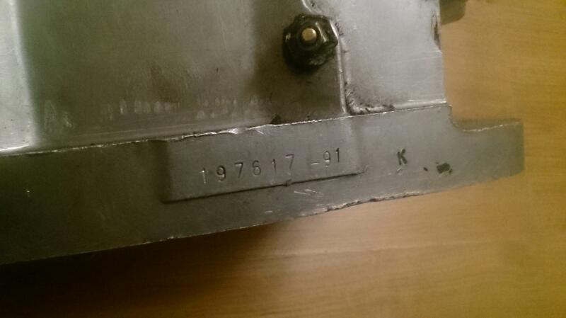

Подшипник 204А,так печально мне хотел споловинить а тут вотак вот

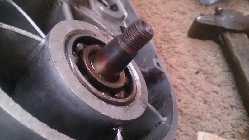

Вот фото кв

Вот ещё
Re: помогите с подшипниками коленвала
коленвал в морозилку, подшипники вместе с половинами нагреть в масле, начать тогда следует с той половины, в которую не водить коленвал, так как потом же еще нужно прокладку (с герметиком, или без, дело каждого), положить.
aLeXxx_moD
Сообщения: 1491
Откуда: Кременчуг UA
Сообщение aLeXxx_moD »
Коленвал вместе с подшипниками не надо греть. Подшипники греются отдельно (до горячего состояния), коленвал охлаждается, как написали выше. Можно на коленвал посадить 2 подшипника, а после этого греть картера и сажать КВ в картера.
Желательно пройтись мелкой наждачкой по цапфе (круглая часть металла на КВ, которая входит в подшипники), мне кажется, что там уже появились некоторые задиры.
В левую половину коленвал зашёл, так и правую загоняй. :roll:

спасибо за ответы,подшипники буду менять так как обнаружил люфт вправо влево,как подшипники вытащить из правой половины где 2 подшипника есть (без всяких сьёмников)

Без съёмников придётся греть, класть на газовую плиту и пока сами не выпадут (и поплавить сальник со втулкой, вонь будет ужасная). Или отвёрткой бить по сепаратору, шарикам, внутренней обойме.
Размером и посадкой они не отличаются, разве что тепловым зазором в шариках или "закрытого/открытого типа"

Надо бы цапфу микрометром промерять, может эллипс или просто размер больше чем надо. Иначе долго будешь угадывать в чем дело.
