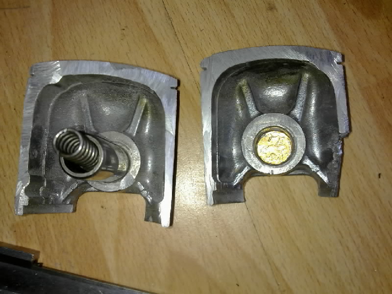

хонмашинка на скорую руку
сначала привет. Решил поделиться способом создания хонпокрытия и даже можно немного расТАчивать цилиндр . Например прихваты , заБочкованость , не до выработка верха гильзы.... . Как говорится *Все гениальное простынь* . Берем старый поршень от вашего транспортного средства,режем его пополам любыми доступными инструментами . Ставим на свои места стопорные колечки , и либо одеваем пружину поверх пальца либо в моем случае получилось так как на фото .палец моего чезет 125 516 внутри на конус по этому пружина не прошла насквозь. . Далее когда все получилось -на палец одеваем Гайку к гайке привариваете нужной длины пруток или трубку берете , конец сплющиваете ,делаете в ней дыру с толщину пальца. Все ,заправляете в дрель . Делаете смесь для хона например я брал нажДачный камень крошил его и смешивал с маслом любым хоть сливочным получая жидкую пасту .пружину надо один раз отрегулировать так что бы она не сильно нажимала и не слабо . Частицы абразива цепляются за поршень так как он мягче и успешно дерут гильзу . Абразив подбирать под ваши требования (крупный, мелкий,специальный, ). Движения делать от начала до конца до выхода 1/ 3 поршня переодически проверяя например поршневым кольцом и шуп зазора кольца(удобно проталкивать поршнем) и мерить каждые 3см форму гильзы,в идеале вверху чуть меньше диаметр чем внизу ... Я использую нутроМер Ни-100м.
- поршень чезет 125 516 . Хонодер

спасибо конечно за участие но еще раз повторяю что абразив удерживается на мягком поршне почти не стирая его . Подсыпанием свежей более крупной смеси можно добиться достаточно правильную сетку . Я этим поршнем снял 20соток за 40 минут Но был черный как уголь но его почти не стерЛо . Ни-100м это инструмент *в гугл* если вы не знаете что такое нутромер тогда не вижу смысла спорить с вамиHeval писал(а):"Я использую нутроМер Ни-100м."abramobich писал(а): расТАчивать цилиндр . Например прихваты , заБочкованость , не до выработка верха гильзы.... . Как говорится *Все гениальное простынь* Я использую нутроМер Ни-100м

abramobich от части прав, в таких трибосистемах ( парах трения) абразив, попадая туда, в итога застряет в более мягком материале ( в данном случае в поршне) и таким образом износ поршня получается меньше чем цилиндра. Так как поршень уже на прямую не взаимодействует с оным.Для хорошего результата можно использовать алмазный порошок, хотя и электрокорунд из круга тоже пожойдет.
Для чего нужна в первую очередь хонинговка в 2Т двигателях - для образования устойчивой масляной пленки и нормальной работы трибосистемы кольцо-цилиндр и поршень-цилиндр. Смазка то не принудительная и оставляет желать лучшего.
В подавляющем большинстве случаев хонинговка в мотоциклетных двигателях делается насадкой на дрель которая представляет собой шарики с алмазной крошкой на пружинках и оставляет желать лучшего.
Так что способ описанный выше вполне жизнеспособен.

Для начала использовался алмаз из набора для клапанов,потом электрокорунд из того же набора. Точности обработки добивался с помощтю нутромера (7тр цену не каждый потянет) без него получится колхоз -бочкаFBVR писал(а):abramobich от части прав, в таких трибосистемах ( парах трения) абразив, попадая туда, в итога застряет в более мягком материале ( в данном случае в поршне) и таким образом износ поршня получается меньше чем цилиндра. Так как поршень уже на прямую не взаимодействует с оным.Для хорошего результата можно использовать алмазный порошок, хотя и электрокорунд из круга тоже пожойдет.
