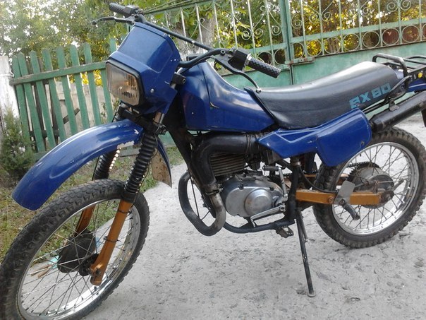

Купил я его летом 2013
Покатался на нем всего несколько раз
Плюсы;резкий мотоцикл весело на нем погонять но я хочу еще иногда по грязи ездит решил ростачувать движок
Минусы ;пробит амортизатор, глушитель не забит ватой пол улицы слышит как я на нем еду (глушитель не разборной будем варить второй)
Иформация
http://www.moped-museum.de/zuendapp/zuendapp-sx80.htm" onclick="window.open(this.href);return false;
в планах:
1) росточка двигателя (поршень ямаха БВС 100, лк, 3 канал, подточить головку)
2) раечный выжим
3) замена всех подшипников
4) Покраска в белый цвет (пластик),
4) замена покрышек

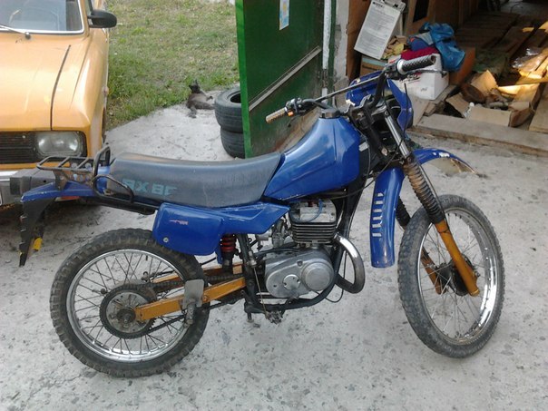

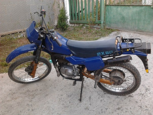

фото

да это не минчак, вижу я ) класс.. а с глушителем сделай так: разрежь , напихай, свари, ну и швы зачисть)
Re: Мой минчак (в будущем эндуро)
А почему в будущем эндуро?Я вижу эндуро на фотках.
