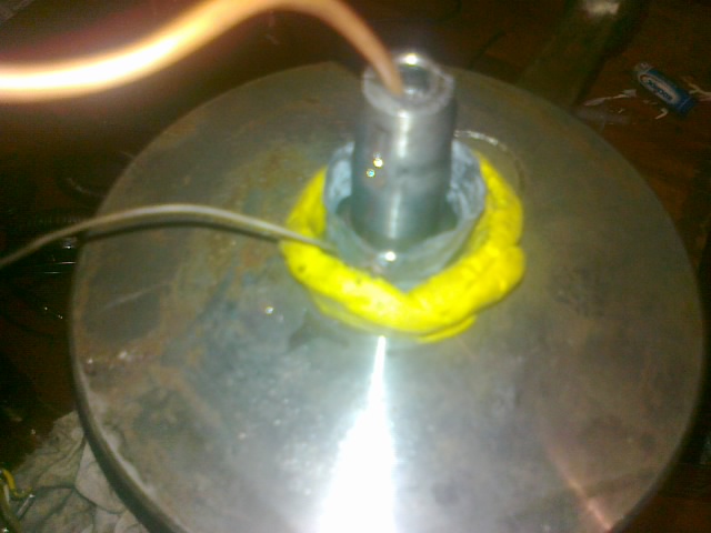

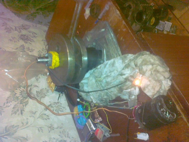

простейшая действующая
гальваника дома. . Поясняю .
Взял транс от магнитофона
китайского, выпрямил ток
через диоды, поставил
конденсатор побольше до 88000. (Хватает и 500мкф)нам.
Вокруг цапфы сделал из
пластелина сосуд нужной
высоты и что бы только
нужная поверхность
наращивалася, взял батарейку солевую самую простую не до
конца мертвую, разрезал из
нее две пластины и выложил
вокруг детали внутри сосуда
(лучше сразу взять самую
большую батарейку толстую и сделать из нее кольцо), налил
кислоты паяльНой самой
простой до нужного уровня.
Подал через 25ват лампочку
сначала плюс на деталь и
минус на кольцо(цинк)в течении 20сек потом поставил
в режим цинковки минус на
деталь плюс на цинк и через
25 ват 12вольт лампочку
=2ампер продолжал подавать
ток в течении 10минут выходит.потом поставил
10ват=09ампер и на ночь
работать. . Примечание можно
хоть при 2Вольт сделать хоть
от телефона зарядкой через
лампочку . Я пошел по ближайшему пути -транс 12в
лампочка 12в 25ват -25
разделись на 12 получаем
грубо 2ампер и так далее.
Проверял амперметром .
Растет отлично . А то негоже болтаться подшипнику :)по куда уровень был . Силу
Тока желательно еще меньше
сделать. Так как крупно
получается и много за 9часов
получилось . Думаю
300милиампер вполне хорошо будет . Например
зарядка нокиа оригинал
хороша для этого . Там
защита от перегрева и
стабилизатор и в пределах
350 800 мили ампер

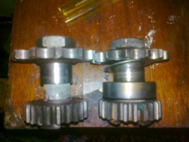

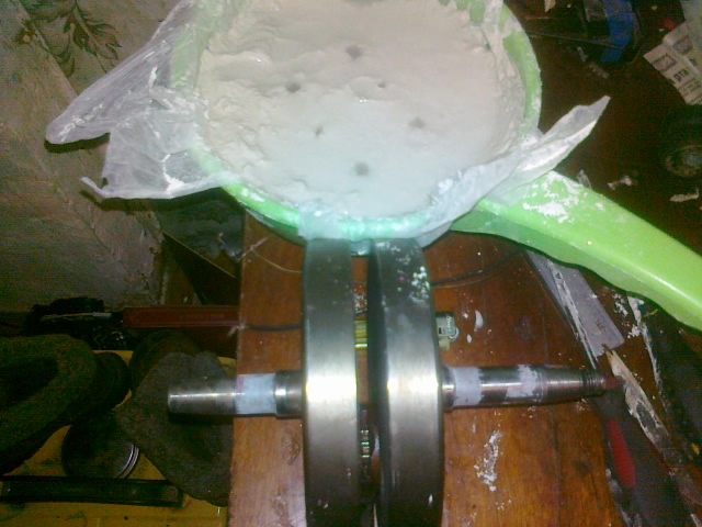

категорически спасибо! Дабы не вводить в заблуждения -на фото коленвал восход 3м как пример работ.тема проверена,актуальна и прекрасно себя зарекомендовала:)
коленвал минск
коленвал минск
валы минск
валы минск

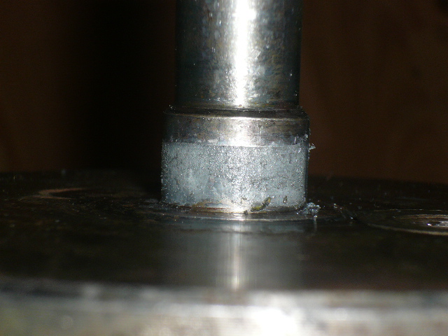

В отличие от хрома, гальванический слой цинка будет очень мягким и текущим под нагрузкой. Его вытопчет. Именно поэтому цинкование применяют только как защитное покрытие от коррозии.
http://vfl.ru/fotos/4b57fd343331523.html" onclick="window.open(this.href);return false; Проверено многократно и успешно.
