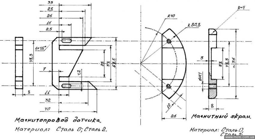

3 мкф для зарядного конденсатора не многовато? Думаю 1 мкф вполне достаточно будет.
И схемку в нормальном качестве можно?

Думайте.Allexxiuss писал(а):3 мкф для зарядного конденсатора не многовато? Думаю 1 мкф вполне достаточно будет.
[url=http://www.moto.com.ua/gallery.php ... .jpg[/img][/url]

Спасибо! 3 мк все же многовато. Я когда экспериментировал со стендом, пришёл к 1 мк.
В качестве КЗ использовалась ВВ катушка от МБ-1 (Крот, Дружба).
На Вашем видео видно как после 8000 угол уходит обратно - магнитопровод насыщается.
Как вариант сделать магнитопровод из набора пластин, или уменьшить количество витков датчика.
Ещё на лодочном форуме встречались предложения сделать продольные запилы в магнитопроводе.
Для предотвращения прохождения выброса от КЗ я бы диод посавил между мостиком и зарядной ёмкостью (с резистором и стабилитроном для ограничения заряда ёмкости вольт до 300-400).

1.Угол уходит обратно из-за нестабильности оборотов, этот двигатель рассчитан всего на 3000, а я его кручу до 10000. Самому страшно!
2.Насыщения там нет и впомине.
3.Всякие пазы и пропилы: а Вы лично их пробовали? Попробуйте и Ваше мнение изменится.
4.3 mkF - в самый раз по энергии искры.
5. По поводу всегда открытого тиристора Вы очень заблуждаетесь, всё обстоит с точностью до наоборот.
6.Ваши дорисовки в схеме немотивированы, т.к. ток перезаряда конденсатора протекает через диоды моста и примерно на 1/3 удлиняет время горения искры.
7.Насчёт наборного сердечника: пробовал, эффект - ноль.

Зазор на графике 3 между какими точками измерялся?
Heval
- Сообщения: 297
- Откуда: Киев, Украина.
Re: ФУОЗ для "Минска" с генератором 43.3701
Речь идёт о зазоре между магнитопроводом датчика и взаимодействующими с ним магнитами ротора. Т.е. -Allexxiuss писал(а):Зазор на графике 3 между какими точками измерялся?
увеличиваем зазор, а снижение уровня сигнала датчика - компенсируем регулируемым входным делителем. Получаем иную зависимость УОЗ от N.
Чем больше зазор, тем круче подъём графика функции.
Есть три регулируемых параметра: Зазор, коэффициент передачи входного делителя и поворот статора...
Получается много всякого и разного.
Самое забавное: я очень, очень примерно представляю себе, как выглядит для "Минска", оптимальная (f) N.
