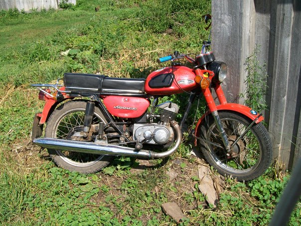

моя история начинается с мая, я захотел мотоцикл. Мне родители сказали " Закончишь без троек год, купим",но я лоханулся я меня вышла одна тройка. Через неделю они смиловались и начали искать, сначала поехали смотреть восход, но они или убитые либо дорогие. И вот 23 мая моему отцу звонит его напарник-" мотоцикл ненадо???" .
Купил я его за 2000 !!! смешная цена. Но он не ехал больше 60 км/ч по его спидометру. При разгоне становилось страшно!!. Но у него была нормальная мощность практически на все горки на 3 скорости въезжал.
Подскажите как сделать чтобы он ехал 80 км/ч ??.
это он
это он

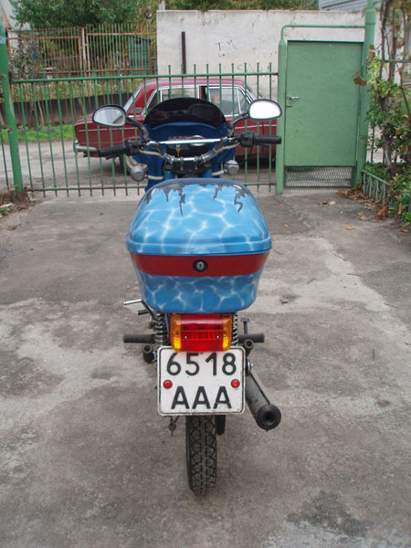

Где купить такой задний фонарь и как подключить со штатными повотниками одновремено ?
criss90
Сообщения: 563
Откуда: Latvija
Re: мой ммвз 3.115
Сообщение criss90 »
Tak esli hoces stobi ehala normalna posatav rodnoi cilindr i golovku,etot ot trehskorostnogo minska,vse okan i fazi otlicajutsa ot originala,i eti nakleiki tipa BMW nu i etot tvoi fonar kotorii hocesh naiti polnii otstoi,pervim delom normalna pokras ego i naidi originalnie detali vse,a nelepi vsakie tupie fonari kitaiskie+ nakleiki :icon_drool
