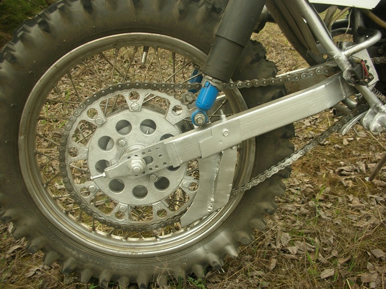

Лет шесть назад решил сделать подрастающему сыну мотик типа эндуро. Бюджет был ограничен. При этом имелось в наличии много всякого неликвида в гараже.И начал я собирать "франкенштейна. Основой стал ММВЗ-3.112 1980г.в приобретенный по случаю за 20 у.е.и валявшийся без дела. От него основа рамы, заднее колесо, двигатель перебранный в ноль и подпиленный согласно советам книги григорьева "Мотоцикл без секретов", задний маятник самодельный из металического профиля. ВИлка и задние амортизаторы от явы - так же валявшиеся без дела. Траверсы вилки от ижа расточенные под перья явы( так удобнее состыковывать с рамой ммвз. Бак от иж=пс обрезанный, оказавшийся у меня неведомыми путями. Переднее колесо от М-105(легкое, и было в наличии.) Передняя ось самодельная.Задняя звездочка неведомая с ижевским шагом. Глушитель самодельный, настроенный, с использованием фрагментов стандартного. Звезда двигателя самодельная под ижевский шаг. Переднее крыло, щиток фары от совы. Фара от ММВЗ-3112 щиток приборов от ЧЗет. Сиденье самодельное,( не поверите шил на машинке) набивка от ММВЗ подрезанная, задний обтекатель и крыло от "Лидера". Покупал переднюю покрышку от иж-56, заднюю покрышку от кроссача, потроха двигателя, две ижевские цепи( состыковывал). Все собрал, скрутил, покрасил с использованием имеющихся в гараже остатков краски( поэтому он сине белый). Получилось то что получилось. Использовал последние четыре сезона, в том числе и зимой. По двигателю - прет что дурной. По ходовой - не достаточно жесткая на кручение(для моих 110 кг). Недавно в руки попала рама с маятником от кроссового ММВЗ - буду вокруг нее строить другой мот. Этот пойдет в продажу или обмен.

да ребята это он. Спасибо за добрые слова. Старался. Фотка действительно могла быть и раньше на других сайтах. Кроме этого я с ним бывал на "Завирухах" и "Пярунах". Получал раздичные призы в различных номинациях. Мот реально боевой. Вилка от явы отрабатываеть на 4, однако реально не хватает жесткости на скручивание, установка дополнительной траверсы помогла мало. Рама так же откровенно хлипковата, опять же на скручивание, однако при определенной сноровке гонять получалось и неплохо. Для покатушек зимой имеется второе переднее колесо с покрышкой зашипованной болтами. Пока вот как то так. Сейчас строю другой эндурик, на базе ммвз, но в стиле олдскул.

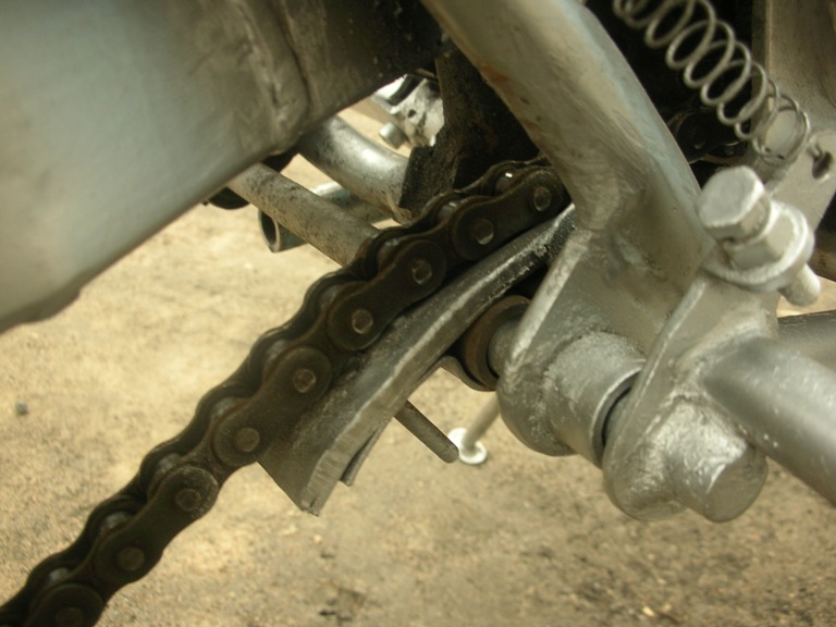

Ползун вместо ролика, просто и эффективно. Изготовлен из натяжителя ВАЗ, установлен на ось тормозной лапки скользяще с направляющей.

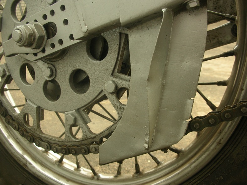

Ловушка для цепи - самопал , в нижней части накладка из части того же натяжителя ваз. Планшайба под звездочку изготавливалась на заводе и установлена на штатное колесо ммвз.
