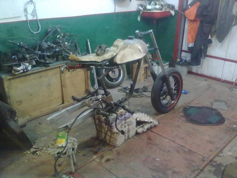

staskurov
- Сообщения: 38
- Зарегистрирован: 16 дек 2012, 13:52
- Мотоцикл: минск мотард
- Откуда: Украина Желтые Воды
Re: Проект Минск Мотард!
сей час как то так
- вот как то так но буду делывать понемногу
- фотка1024.jpg (71.78 КБ) 4305 просмотров
- Minskovod 12rus
- Сообщения: 2278
- Мотоцикл: Кроссач 3.221
подставка супер!
передок огонь) интересное начало..
