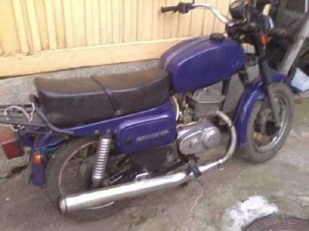

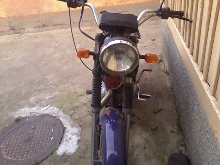

вот он,двигатель 3.111,мотор подошёл идеально,ходовая прочнее и жёстче минской

Опа, вот тоже с правоым расположением горловины на баке)

Ну это уже извращение ставить минский движок на восхода.. Мое мнение

это мотор М105

да ладно,нормально всё сделал,по лесу самое то,а главное доступна коробка,ходовая в отличном состоянии,не вареная не резаная,родная краска

Обычно наоборот ставят, более мощный двигатель на более легкую минскую раму =)
и, да. действительно экземпляр с правой горловиной 0_о

Да уже вроде где-то срались, что 2 лошадки никак не помогут, они просто уходят на ошибки инженеров.

наверное на заводе пьяный сварщик не на ту сторону горловину прилепил
Re: восход с минским движком
Да не, бак нормальный, только он от "Восход-3"
У меня Восход 3М-01 там тоже справа горловина.Очень красиво смотрится на нём минский движок.А багажник самодельный:

Минский двигатель на восходовской ходовой смотрится необычно
P.S.крышка бака с права.Восход 3м если чо.

И кстати,мотор идеально не мог подойти,т.к. там крепления совсем другие,на задних креплениях нужно немного болгаркой отпилить.

да так и делал , подгонял задние крепления под минский движок,в принципе если не гнаться за скоростью и со звездой на 14-13, вполне нормально,багажник от скутера,на днях кстати продал свой скутер и купил зоньшень alfa 110 отчёт,фото будет, и вопрос к форумцам последнее время не могу добавлять вложения, делаю фотку даже на 50 кб, всё равно пишет-"Достигнут максимальный общий размер ваших вложений".

Эх вспоминаю свою молодость тоже такой эксперемент проводил , но мне не понравилось больше 70 он не ехал
