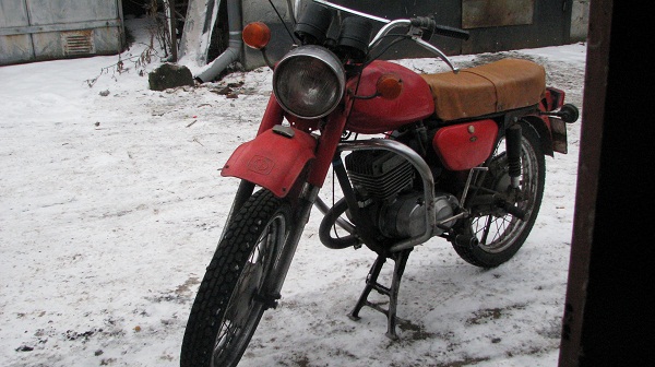

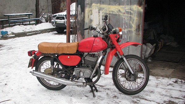

Вот первоначальный вид

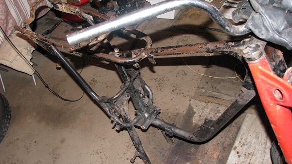

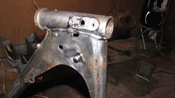

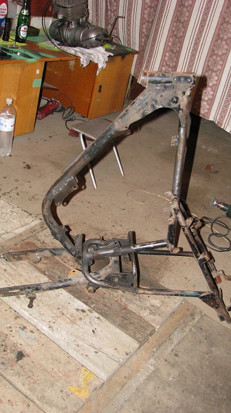

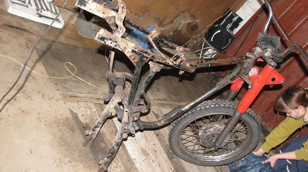

Начал по немногу его разбирать.
Проводка была старая, не уложена, запутана до такой степени что без разбора вырезалась и ушла в мусор.
Снял мотор, заднее колесо, цепь и т.п
Отрезал крепления пассажирских подножек, центральную подножку, приваренные прошлым владельцем крепления передних подножек вместе с самими подножками, педаль тормоза отрезал так как она была не прикручена, а заварена и снять её было невозможно. И вот что вышло

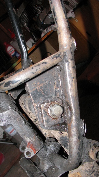

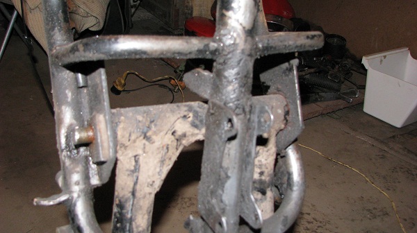

Потом хотел снять маятник но ничего не получилось, гайку я открутил но штифт на котором он держится не вылазит. Пытался аккуратно выбить деревяшкой ничего не получилось. Решил оставить так пока не посоветуюсь дабы не сломать ничего. Подскажите как с ним быть
Вот этот болт с одной и другой стороны
IMG x_6555.jpg (114.42 КБ) 3440 просмотров

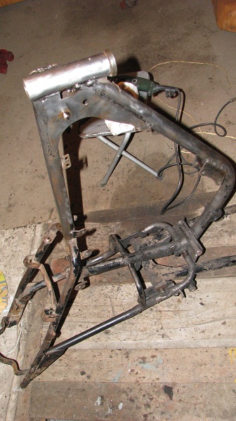

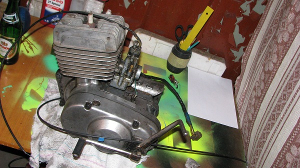

В общем оставил я маятник на месте, снял переднюю вилку и взялся за чистку рамы дабы подготовит все это счастье к покраске.
Почистил только кусок так как гараж без отопления, и холодно в нем сидеть.
Вот на этом пока и остановился :icon_smile5
Мотор думаю перебрать в последнюю очередь либо же во время покраски между слоями.
Хотел бы побольше узнать о том, как сделать его по мощнее. Скорость мне не так важна - пусть ездит 50 но чтоб он эти 50 пёр как танк по любой грязи или горке.

Psychoman [kiev] писал(а):Всем привет :hi
Начну с истоков. Моей девушке нужен кросс для учёбы. Не дорогой, не супер мощный, в общем кросс для девушки :-P
Решили что минск вполне сойдет для этого дела да и к тому же подвернулся по смешной цене! Грех было не купить.
Отец её - заядлый автомобилист и к моту его не подогнать и поручили мне переделать этот минчак.
Занимаюсь этим впервые и за советом обратиться некуда поэтому очень расчитываю на вашу поддержку :drinks
Теперь по сути.
а это не 3.115 это 3.112.1
Больше газу - меньше мусоров
2011-02-14 16.18.14.jpg (135.29 КБ) 3403 просмотра

Re: ММВЗ 3.115 1982 года в кросс
Psychoman [kiev] :lol: но у тебя же и цвет не зелёный. А так то это 3.112.11
Sturman
Мотоцикл: ММВЗ-3.1121 87г.
ММВЗ-3.112ВО 97г.
Восход 3М
ИЖ-Юпитер-5 92г.
ИЖ-Планеа-3 76г.
Откуда: Витебск
Сообщение Sturman »
В доках номер рамы "прочерк", а на раме номер есть))
Раму походу заменили. Рама ну никик не от 3.115. Проверь номер движки.

Лучше посоветуйте как маятник снять, а какая это рама думаю на ход работы никак не повлияет :icon_r_csip
rus_57
Сообщения: 191
Зарегистрирован: 05 сен 2010, 19:52
Сообщение rus_57 »
Psychoman [kiev] писал(а):буду в гараже - проверю.
Приветствую, по поводу маятника- тут два варианта:
Он прикипел и его невозможно вытащить, но можно вырезать, высверлить и т.п., но будем надеятся что это не в нашем случае
№2 Он немного приржавел к внутренней трубке сайлентблока и его неоходимо как бы провернуть в ней. Т.е. при открученой гайке, наденьте на шляшку болта накидной ключь или головку (на 17), затем пробуйте его провернуть несколько раз вокруг своей оси в разные стороны и так вращайте, пока Вам не покажется что он легко стал проворачиваться. А затем лёгкими ударами молотка (через какую небудь мягкую проставку, что бы не повредить резьбу) выбиваем ось...как то так...
Я вот тоже недавно таким методом снял и разобрал маятник на своём минске -эндурике (готовлю под подшипники) :P
Resident
Сообщения: 326
3.11213
Иж п-3(лом)
Ява(отдал)
Велик с двиг от Дружбы.
Сообщение Resident »
никак!! маятник если заржавел - это серьезно. разрезать разве...
