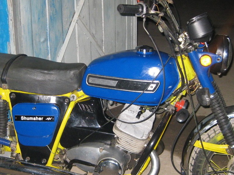

вот как полгода назад прикупил я юпака выжмал 140, приборка самодел (спидак и тах от 2106) и еще сверял с GPS
взял я его в довольно убогом состоянии с мотором от ю-3 (без доков был он ржаво-жёлтого цвета)и решил его отделать. нашел мотор от ю-5, откапиталил его, поменял ЦПГ(котлы с ю-4), выкрасил, поставил БСЗ и сделал документы (по докам тёмно-синий)
обкатал его и перед тем как ставить на прикол решил выжмать максималку.
кстати вы писали в теме мой юпак(ю-4) что он не выжмет 150, ошибаетесь у ю-4 28 л.с, а у ю-5 24л.с
заметили разницу??? :lol:
смотрите что получилось из Ижа ю-5:

а цвет мне нравится))
зря закрасил надпись ИЖ.
а ещо фотки есть?
и помойму зря поставил спидак от шахи. если 140 выжимаеш намного приятнее когда стрелка лежит, нежели стоит гдето посередине)

не пока не фотал, жестянок на баке когда я его купил не было это я сходил на свалку и нашёл жестянки надпись иж была закрашена

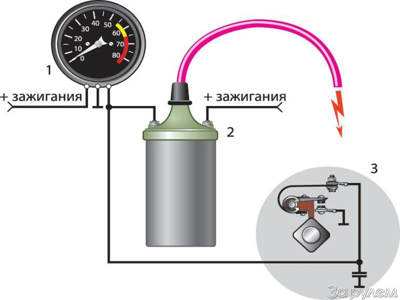

кстати тахометр подключал по такой схеме? + и - с бабины а датчик к датчику на генераторе?

да так

ураа!! я же говарил, что эта схема работает!!!! спасибо!)))

ну это явно неправильно, но сдругой стороны я бы также сделал, ведь так приятно стрелку ложить XD
твой двиган должен крутить 4200 но т.к. тахометр без дополнительного резистора он показывает в 2 раза больше. все правильно. значит движок хороший)
