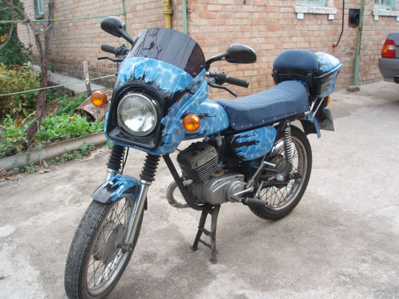

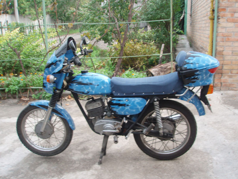

сделано почти 3 года назад
- PA270011.jpg (159.39 КБ) 3932 просмотра
- PA270013.jpg (157.31 КБ) 3932 просмотра

Красавец!Молодец! Расцветка прикольная. Это краска или наклейки?)

расскажи в подробностях как красил, чем. от чего вилка, амортизаторы. чем обшито седло.
двигатель наверняка без присмотра не остался. о нем тоже расскажи.

это не наклейки а именно покраска.
вилка родная
крыло сделано из родного с помощью болгарки и сварки
кожухи вилки укорочены тойже болгаркой, резиновые чехлы от явы старушки(так сказали на авторынке) крепятся на обыкновенных хомутах
задний фонарь с поворотами (от чего не знаю) , это позволило снять родные
резиновые ручки брал на базаре по 5 грн (по чем сейчас не знаю)
Седло перетягивал автомобильной оббивочной тканью. для создания рельефа снизу к ткани пристрочен поролон 10мм
чехол прикреплен к седлу заклепками.
мотор практически не трогал: поднял степень сжатия и отбалнсировал КВ (по книге Григорьева)
вилка родная

и сколько стоит аэрография и кофр на багажнике?)
mixat37
- Сообщения: 98
- Зарегистрирован: 14 май 2010, 00:55
ММВЗ 3.112.11 1987г. - Откуда: Днепропетровская обл. г. Никополь
Re: Минск 1992 г.
кофр стоил около 80 грн.
работа(покраска, шпаклевка) стоила 300 грн + краска, лак, грунтовка(сколько уже не помню) - это делали знакомые
крылья изнутри гравитексом + грунтовка и покраска рамы (соответсвенно краска и грунтовка) - это делал дома
Вся переделка обошлась около 1000 грн. и это почти 3 года назад без учета работ выполненных дома(учтена только стоимость материалов)

а крыло как приделано? на сварке?
